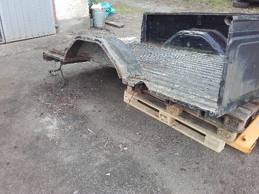

Postat: mån 25 jul 2016, 00:31
av tekniknissen1

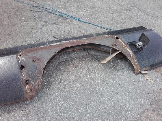

Det blev lite gjort i helgen. :D rost !
började med att vallsa ut en 2 mm plåt så den följde kaross linjen.
punkta på plåten och såga igenom båda plåtarna,
börjar med att punkta och helsvetsa sedan.
Bir lite att spackla :D

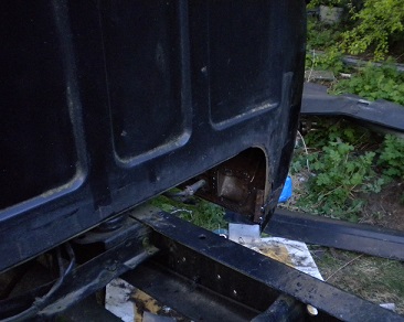

Fick för mig att jobba c30 denna helgen med !! Slet av andra sidan med och fick vänt botten upp, inte lika roligt som man har ett glas i näven :D Här är att göra !!! :lol:
