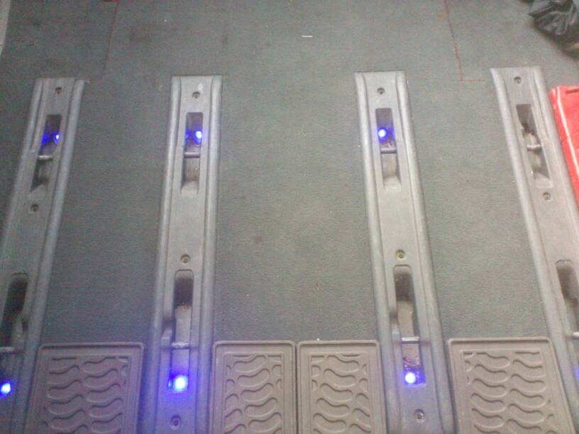

Oja. Ska ta kort på ljusen i golvet när det börjar skymma så dom syns bättre.

Här är en bild på de blå lamporna i golvet.
Soffan är uttagen men ni förstår säkert hur det ser ut med den inne:-)

Nice Grym placering också, stilrent

Ja faktiskt. Sitter i skenorna nästan så långt in som det går så ha det e snyggt. Don tänds med dörr belysningen.
Såg förut att det sitter två små lampor under varje backspegel också. Får kolla in dem. Tror en lampa lös lite blått de andra ingenting.
Ska se om jag kan få ut de befintliga lamporna på något sätt. Kanske ät lite pimping där med:-)
