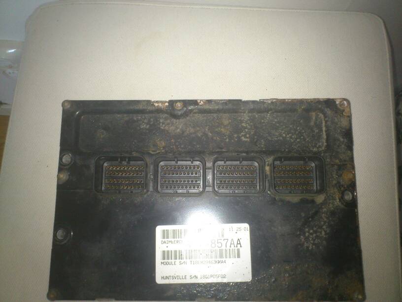

Ta reda på om det finns något artikelnummer på den du har så att det går att matcha. Det kan vara lite lurigt med PCM, hårdvaran i sig är ofta samma på flera bilar (åtminstone de som har samma motorfamilj) men de kan ha olika programvara.
Sv: Tändproblem på bilen Voyager 3.3 -04
Finns ett "p/n" nummer och 2 "s/n" Men ska kolla upp detta. Så fort pojken somnat ska jag sätta mig och kolla.

Är det nåt som kan skilja i artikelnummret eller måste det vara identiskt?
För er liksom jag inte visste hur insprutnings boxen ser ut (finns flera olika) pcm.
Re: Tändproblem på bilen Voyager 3.3 -04
Det går inte att säga så där rakt av. Vad har du för nummer? Det är blänk från blixten precis där..

Har beställt en enhet från Osby skroten som hade samma nummer.
Han visste inte om den gick att programmera om heller för det framgick inte.
Har jag uber tur kanske det inte behövs men skeptisk.
En ny kostar runt 8500 och då ska den programeras också så kanske 9500 för en ny.
Nr är iaf 05134857AA

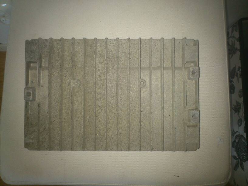

Går det att skruva upp lådan?
Ja dom hade upp den men såg inte nåt direkt bakom all gelé tror jag.
