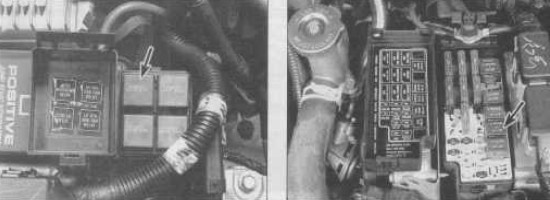

Men kolla så att ASD-reläet är helt, försök byta mellan olika relä av samma spec.

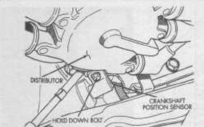

Här är bild på vart vevaxelgivaren sitter:
..och här är bild på ASD-reläet och bränslepumpsreläet (vänster respektive höger):

Prova att byta vevaxelgivaren och meddela därefter resultat (den sitter som sagt "under" fördelaren).

hej va nere i garaget nyss. och kan konstatera att vevaxel givaren kommer inte att gå att ta bort i helt skick sitter som ...... och va ju givetvis plast. men däremot när jag blev så trött på bilfan. så satte jag mig i och kollade felkod igen nu kommer det 15 blinkningar blir så le på denna bil alltså haha årsmodell är 97 98 jo köpte ju en fungerande likadan bil fast den va 96 årsmodell. körde hem den så fördelaren ska ju funka iaf och det va motorns oljetråg vi svetsade däremot märkte vi att automatlådan läckte olja första gången vi hade den på lyften då läckte den riktigt mkt men sen slutade det. hade varvat den rätt så mycket då. men som sagt kolla flekod 15 isf

något tips hur man får bort den hel ? den sitter ju som sagt en aning hårt
Re: Ingen gnista Chrysler Stratus V6
Nej tyvärr så har jag inget direkt tips, sitter den verkligen så hårt ?
Efter att du lossat bulten som håller fast sensorn så borde den inte sitta speciellt hårt :/
Jonathan
Jonathan
Mjo har provat de mesta . tror du att den sitter itryckt eller skruvad i eller splines och så ? Tackar som tusan för all hjälp du gett mig hittils
