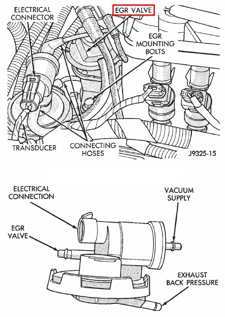

Men en katalysator minskar utsläppen ac HC och CO, så det kan finnas en möjlighet att den är boven i dramat =) Sänkte mina värden på en gammal Stratus jag hade.
En felande EGR bör ge svajig motorgång, men din motor rullar på utan misständningar/ryckningar?
Kanske kan vara läckage innan sensorn vid grenröret så den lurar blandningen av bränsle + luft ?
En bild på EGR:
[bilder]http://www.usabilforum.se/forumuppladdn ... zj-egr.jpg[/bilder]
Men som sagt, om bilen fungerar OK utan högre förbrukning så kanske det är ett tecken på att motorstyrningen fungerar som den ska
EDIT: Såg inte att du redan kollat EGR.

Hade du lika höga värden på din stratus som jag har? Jag ska dubbelkolla grenröret igenAvenger skrev:Men en katalysator minskar utsläppen ac HC och CO, så det kan finnas en möjlighet att den är boven i dramat =) Sänkte mina värden på en gammal Stratus jag hade.
En bild på EGR:
Har för övrigt kollat upp felkoderna igen och vid närmare analys har jag 1 blink kort uppehåll 2 blink...längre uppehåll 2 blink kort uppehåll 1 blink. Då får jag fram kod 12 och 21 som har med lambdan att göra. Kan hända att de gamla koderna ligger kvar, testat att koppla från batteriet men de kvarstår.
