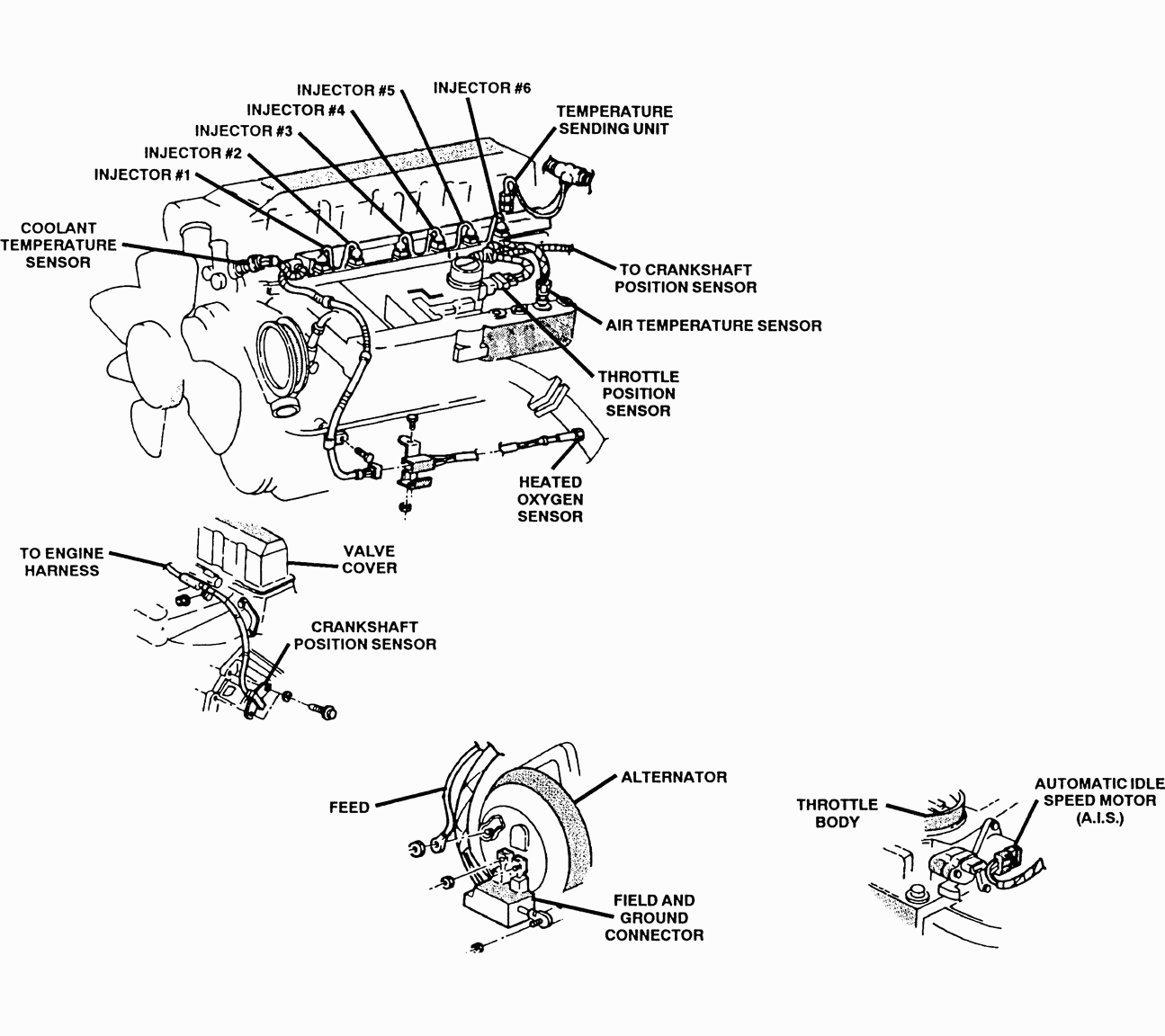

Om det eventuellt är någon givare undrar jag var i så fall den sitter, då jag inte är så händig gällande bilar?

Det ser ut som att den sitter vid sprängkåpan över turbinen, dvs i bakkant på motorn (klicka på bilden för att förstora).

Hej igensverker skrev:Det ser ut som att den sitter vid sprängkåpan över turbinen, dvs i bakkant på motorn (klicka på bilden för att förstora).
Ibland stannar bilen och innan börjar den hacka och går ej jämnt. Dessutom luktar det illa, det gäller avgaser! Sedan stannar den men oftast får jag igång den direkt. Är det en givare? Vad ska jag göra?
