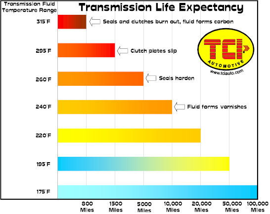

Hejsan! Jag är också ny på forumet och hamnade här då jag blivit intresserad av att eventuellt skaffa en Voyager men har fått höra att det var problem med växellådorna. Låter ju klart intressant att det blivit bättre på den punkten men hur är det med att dra husvagn/släpvagn, har en husvagn på 1500 kg som man skulle vilja släpa runt på utan att vara orolig för växellådan?? Har läst att det var en fördel om man hade eller monterade kylare till lådan, gäller det fortfarande eller var det också dom äldre modellerna? Det är årsmodell -06/-07 och framåt som jag är intresserad av...
Re: Skulle behöva tips och råd ang Chrysler Voyager 2.8crd
Funderar du på samma motor (dieseln)? :)
En oljekylare till automatlådan är alltid bra om man ska dra husvagn, rekommenderas! Då slipper den slira på oljan så att friktionen försvinner snabbare, använder man ingen extra kylare och drar tungt ganska ofta så får man istället byta oljan mer frekvent.
Den här bilden visar ganska tydligt vad som händer med lådan om man belastar den så att den går varm och varför det är bra med oljekylare:

Hej! Hur svårt är det att montera en sådan? Har även jag en voyager 2.8 crd som jag drar husvagn ett par ggr per år. Någon som har tips på vilken oljekylare man ska köpa?
Oljekylare finns på ebay.com, sök på "Hayden Transmission Cooler".
Finns även mindre kylare som är mer kompakta, men skulle tro att en större passar i fronten =)
Ska monteras på returslangen efter att oljan har kylts av befintliga kylaren som sitter ihop med AC-kondensorn.
