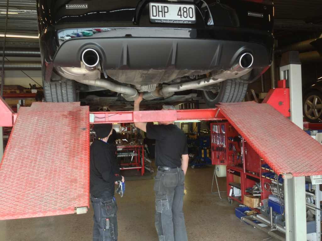

Nu är jag, äntligen, på Ferrita och dom ska nu kapa bakre ljuddämparna så jag får lyssna på bilen utan dämpare. Jag har alltså satt tillbaka originalsystemet. Om det låter ok "tonmässigt" så ska jag boka en ny tid för att sätta på spjäll framför ljuddämparna. Spännande!

Yes, så dom kapade bakre ljuddämparna, och jag tog ett par varv runt kvarteret och lyssnade. Jag förväntade mig att den skulle låta högt som fan - men utan bakre ljuddämpare lät den fan helt perfekt. Galet bra! Här är en liten video:

Så nu har jag en tid nästa månad för att montera in spjäll som jag alltså kommer ha helt öppna när jag kör bilen så kan frugan stänga dem när hon kör den.

Kul att du blev nöjd. Det vore även intressant att veta om du märker någon resonans vid något varvtal. Kan du inte kritiskt lyssna vid dom känsliga varvtalen och rapportera? Tack på förhand.

Hej, har kört med detta en bra stund sen och kan rapportera att jag har inte drone någonstans vid något varvtal. MDS-mufflern sitter ju kvar så oavsett om MDS är på eller av så får jag ingen drone. Supernöjd!Tomten skrev:Hej!
