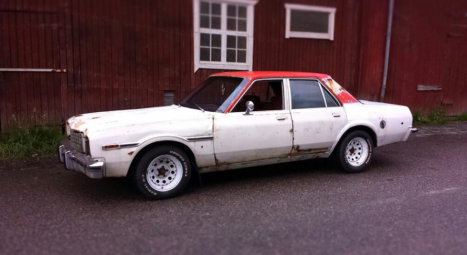

Så här ser det ut nu efter första tvätten.
[bilder]http://gallery.voodoo-people.com/albums ... .sized.jpg[/bilder]
Gämfört med förra bilden.
Nu ser man faktiskt att vattenpumpen är ganska ny.
Han sa att den byttes förra året, å det kan nog stämma.
Lite mer tvätt på det här samt fram med lite rostborttagningsverktyg sen på med lite färg,
så kommer det nog blir bra det här.

Idag gjordes en första snabbtvätt av bilen.
Speciellt i motorrummet.
Ett annat fel som dock inte var medräknat upptäcktes idag oxå.
Vart fundersam när jag inte såg några orangea blinkers i bak,
så jag var tvungen å testa om de hade satt in orangea lampor i backljusen.
Men nu fick jag veta att blinkersen inte fungerar.
Belysning funkade först inte heller,
men såg att plusmatningen till all el i bilen hade lossnat ifrån batteripolen.
Så med den lagd emot, så lös det om bilen iaf.
Men fortfarande ingen blinkers.
Blir att felsöka å se vad det kan vara.
Ska kolla i backljusuttagen imorn oxå å se om de har lagt blinkers där,
eller om den är importerad på så sätt att den får ha röd/kombinerad blinkers i bak.
Min Plyma som jag skrotade fick ju ha det.
Fortsättning följer.

Nu till det roliga.
The Mighty Dodge is ALIVE!
Efter 2 helgers konstant tokmekande med minimalt med sömn,
så besiktades Dodgen igår.
(känns som om att det har varit uppe på tapeten med min sömn förut)
Beredd på att det ska vara allt å lite till med en fullproppad lista från bilprovningen så stod
man som ett nervvrak medans 3, TRE!! personer gick igenom bilen.
Och igenom bilen gick dom med sina hammare.
Men det var inte alls så illa som jag trodde även om det kändes så.
Visst var det en hel del rost, men som vi prata om på bilprovningen
så var allt reparerbart och faktiskt inte på så jobbiga ställen.
(mycket raka delar som behöver ny plåt)
Kvällen innan hade oxå blivit ett projekt till att justera bränslet på förgasaren.
De som haft bilen innan verkade gilla att bilen ska dra över 2lit milen.
Det gick knappt å vistas runt bilen.
Justerade ner skruvarna tills motorn började ruska, sen upp lite igen.
På bilprovingens mätare så gav detta 5.8 i Co halt.
Men snälla som de var, så fick jag justera motorn på plats.
Ett kvarts varv på vardera skruv gav en Co halt på 3.0
Här är listan på det som nu måste fixas.
Sen vart det en tur tillbaka till garaget och en bild på den.
Ena 2:an är ju lättfixad (slitna däck)
Har ju 4 hjul som satt på när jag skaffade bilen,
så det är ju bara å sätta på dom när det är dags för ombes.
Visst är det inte optimalt att besikta med sönderbörnade bakhjul
Men såg fränare ut att besikta med Plymans gamla hjul.
Sen 2:an på den anliggande bromsen.
Det är inget kärvt i oken.
Det är tydligen ett alt vanligare fel att bromsservot inte trycker tillbaka
bromspedalen hela vägen själv.
Så det finns ett glapp på ca 5cm som man får dra tillbaka själv.
Detta kan fixas med en montering av en "hjälp-fjäder" som drar tillbaka pedalen helt.
Parkeringsbromsen gick sönder på bromsprovaren.
De bägge bakre bromsvajrarna är bytta till trummorna,
men mellanvajern som går under bilen var tydligen dålig.
Så när han började trycka ner "pedalen" så visade först mätarna perfekt värde,
sen sa det *kling* och vajern gick av från sin gängade "justerstång".
Så en ny vajer på det fixar nästa 2:a.
Bromsrören är bytta på nästan hela bilen sen tidigare.
Men av nån anledning så har tidigare ägare skippat det högra främre röret.
(fattar inte varför man inte byter det på en gång)
Är iaf lättfixat efter att man har skaffat nya nipplar,
för verktyg har jag.
Rosten är som sagt lättfixad med sina stora raka ytor.
Det är bara lite tråkigare. .
