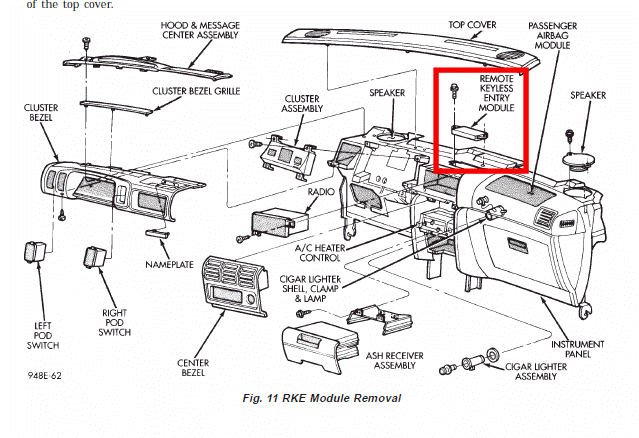

Här sitter i sådana fall mottagaren till fjärrlåset om du har något:

Det ska alltså räcka att ta bort "top cover" för att se denna dosa?

Ja det verkar som det Hade själv aldrig fjärrlås på vår gamla -93, så jag kollade aldrig det.

Kollade igår, men jag kan inte begripa på hur jag ska få loss "topcover" )
