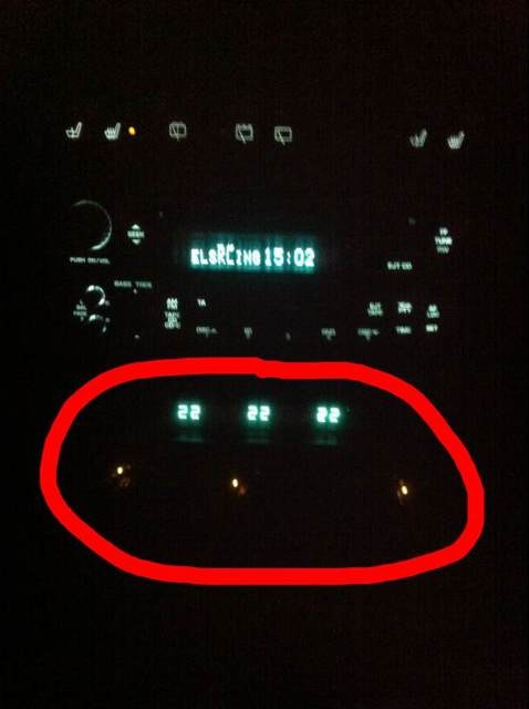

Lampa i klimatanläggningen Chrysler Voyager -04
Ska det inte symbolerna i panelen vara upplysta?

Skruvade i sär och kikade. Ingen av lamporna fungerade och de var inte utbytbara (om man inte löder).

Ja det var ju typiskt. Mina e också trasiga. Även några av lamporna uppe vid varningsblinkersen
Re: Lampa i klimatanläggningen Chrysler Voyager -04
Man måste löda de flesta lampor på den årsmodellen
Men är man lite händig med lödpennan så borde det gå fint =) Ganska vanligt fel att en del av dem slutar fungera.

Du vet inte vad det är för lampor? Tänkte om Elfa har.
Jag har knappar till eldörrarna uppe i taket, vet du om de ska lysa?
Ljusreglagen var mörka också såg jag nu när jag var ute

Det står endast att det är "LED" i manualen =(
Men jag vet att dom skrivit lämpliga LED på ett amerikanskt forum, ska se om jag hittar den tråden.
För övrigt så tror jag att det går med nästintill vilket som, borde fungera =)

Hittade en annan tråd som tar upp samma ämne:
http://www.automotivehelper.com/topic740190.htm" onclick="window.open(this.href);return false;
Verkar inte vara LED just på de lamporna, annars hade det inte gått "tona" ljuset med spaken vid ratten
7646-lampor om det säger något![Rolling Eyes :roll:](./images/smilies/icon_rolleyes.gif)
![Embarrassed :oops:](./images/smilies/icon_redface.gif)

Tack Avenger
Chicago Miniature Lamptyp 7646 14V ska det tydligen va. Undra om det finns något motsvarande i Sverige

Tror att det är de här man ska ha, men jag kan ha fel
https://www.elfa.se/elfa3~se_sv/elfa/in ... &toc=19167" onclick="window.open(this.href);return false;

Borde nästan gå med en sådan här också:
http://www.ebay.com/itm/2162-Miniature- ... 5ad6af5f02" onclick="window.open(this.href);return false;
Men det blir dyrt med frakten från ebay =/
Har inte kollat elfa ännu..
