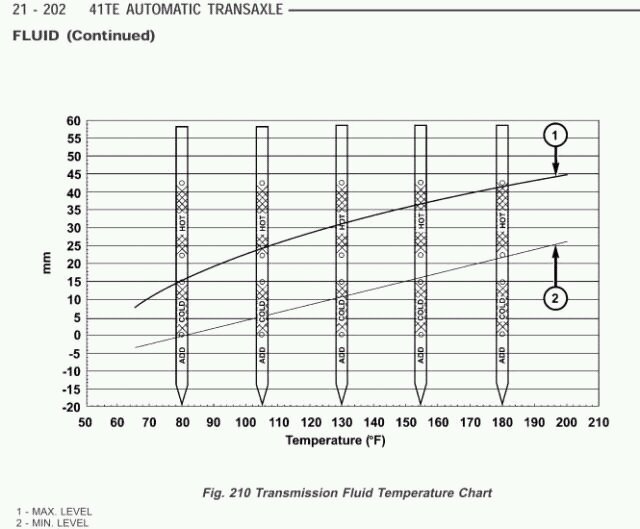

Kolla automatlåds olja. Guide lånat från amerikansk tråd
This info is specific to 41TE with ATF+4 fluid, but general guidelines apply to others as well.
If you have access to the temp sensor data, with DRBIII or equivalent scan tool OR you can measure the fluid temperature, refer to the following chart for correct fluid level:

Re: Kolla automatlåds olja. Guide lånat från amerikansk tråd
Bra tips att man kollar av under olika temperaturer! :)
För att använda denna graf så är det bra om man har en tempgivare till automatlådan, och eftersom de flesta inte har tillgång till DRB-instrument så är det en egenmonterad givare jag syftar på =)
Ovanstående gäller om man vill kolla av temperaturen emellen min och max, om man enbart ska kontrollera nivån vid max så kör man 20 min landsväg eller lugn stadskörning, då hamnar tempen automatiskt på det som hör till max.
Ett sådant verktyg skulle man ha tillgång till! :) Fuskis! :mrgreen: Fråga om den kan läsa Starscan/DRB, eller så kanske han har programvaran ifrån ett amerikanskt företag som nästan kan läsa samma koder =)
Jag funderar allvarligt på att montera en tempsensor på Dodgen till våren, så man kan läsa av efter tabellen ovan, då hade man känt sig lite säkrare på att det är korrekt nivå :)
