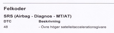

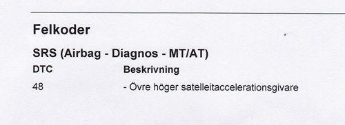

Efter att det varit lugnt ett tag med flipperspelet så har då varningen för airbag tänts. Har varit några ggr till o från.
Felkod:
Är bilen verkligen försedd med GPS-mottagare???
och var kan denna givare sitta i så fall?
Någon som vet?
Min nya inköpta läsare klarar dock inte koden och ska kolla om man kan skaffa flera protokoll från Torque. Informationen finns ju bevisligen i kontakten så det gäller att fiska upp den.

Misstänker att "satellit" är en översättning från engelska och man menar nog en givare på annan plats i bilen.
Detta på USA-forum:
I wasn't trying to be a smart A with my "code posting" reply. There really are so many different things that it can be. My Air bag light came on and stayed on after I did this: I opened the passenger door and put my knee on the passenger seat to reach the power door locks on the drivers side. The seat did not decompress correctly and caused the light to come on. It finally went out when I simply sat in the passenger seat and has been fine ever since. Some times it's the little things that drive you nuts but then laugh about later.

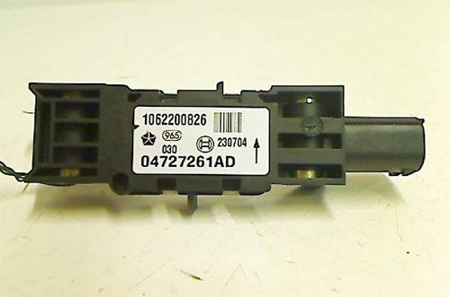

Har letat lite till. Skulle kunna vara en sådan här rackare och som avser sidoairbagen höger sida.

Sura är ju att det är nog svårt att veta pm det är just den som är trasig. Om delen är lätt att hitta i bilen och delen är billig kan man ju chansa och hoppas lampan tänds.
Annars får det nog bli ett bättre scanverktyg för airbag för att hitta felet ordentligt, eller prata med någon på verkstad som är lite mer insatt i airbags
Re: Airbag Vojje, 3,3 -05
Håller med Arvid, såg dessutom att en del av annonserna på ebay var ganska dyra =(
Har inte kollat i min manual ännu, men verkar som att dom bara finns på RG-modellerna (EU).

Otäckt att riva bland sprängmedel då sensorn ska vara placerad på B-stolpen och man borde nog veta hur man tar bort plastpanelarna innan man börja skruva (framgår inte i Haynes). Sitter ju bl a en airbag ovanför passagerarens huvud och krut i bältessträckaren. Kollat även under stolen och där ar det många kablar till vad? finns väl enbart värme i den.
Givaren borde var enkelt att komma åt att mäta och har enbart två poler så en slutning vid krock verkar troligt.
På bildelsbasen finns det gott om dessa för 300 kr plus dyr frakt på 125 kr (ev. 60 kr). En viss omsättning på den prylen verkar ju också finnas.
ser ut att vara tillverkad av Bosch

Givaren lär sitta på B-stolpen.

Letade på USA -sidor (det har jag haft mycket nytta av) och fann att det var recall på krocksensorerna fram. Skrev ut sidan och lämnade in bilen. (När jag hade köpt bilen kollade jag upp om där fanns några recalls - men det gjorde det inte fick jag som svar.) Med min utskrift fick firman lite jobb att kolla upp det hela och båda givarna byttes helt utan kostnad. Misstänker att om jag inte hade haft denna utskrift hade jag kanske fått bekosta felet själv med ett antal tusen då det var ganska mycket jobb som krävdes. Begärde och fick kopia på Chryslers servicemeddelande på hela 18 sidor! Där står t o m att för kundens tillfredsställelse så ska även bilens klocka ställas in (batteriet har ju vari bortkopplat) och det var den. Hedins var bra att ha att göra med och ordnade det på en dag.
