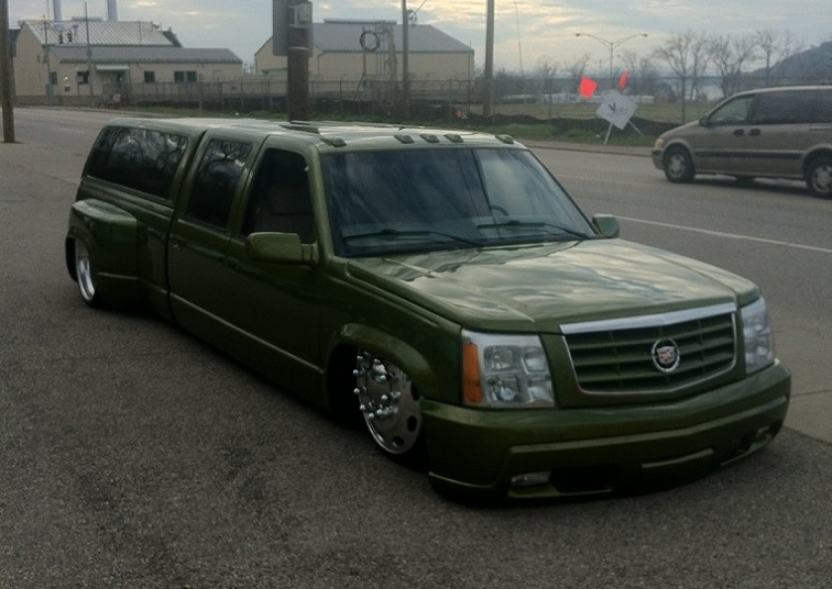

Satt och slö googla och hittade den här ! Hur jävla cool var inte den ?? Nästa projekt
Haha. En sån på parkeringen hade suttit bra:-)

Air Suspension får bli ett måste på en sån bil:)

lite opraktisk annars !

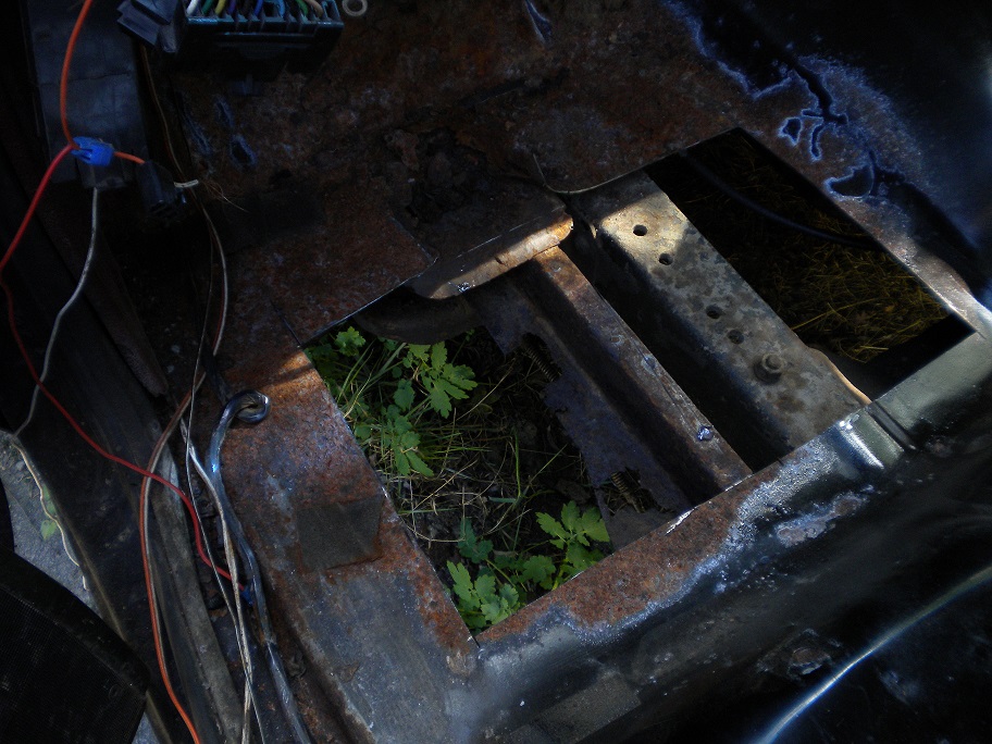

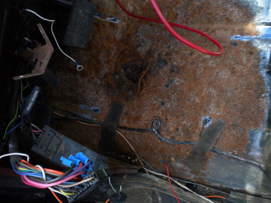

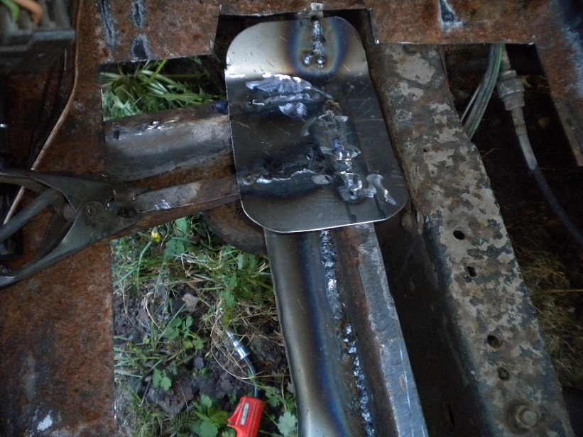

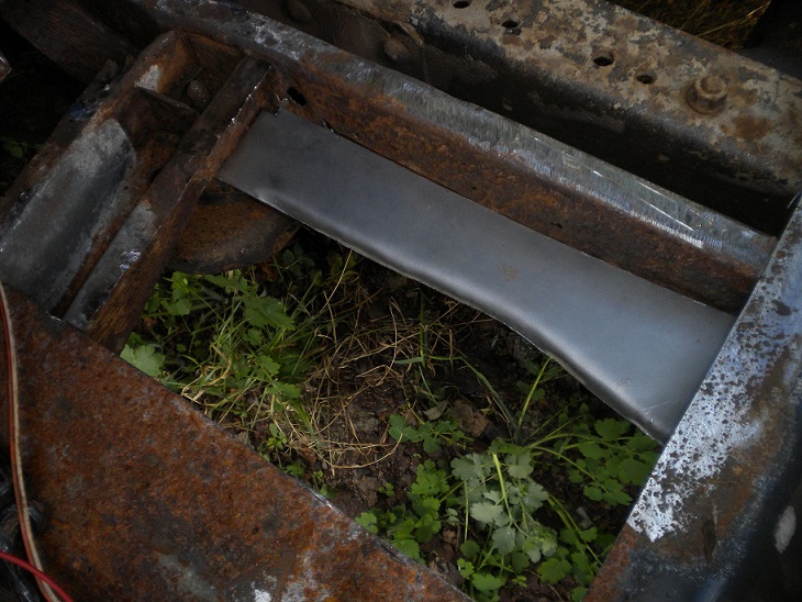

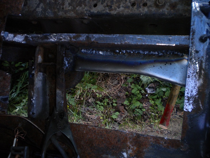

Jaha då har man legat under och i C30 ,an och rost lagat. Som sagt så var det inte någon vacker syn i fotbaljorna fram...
Så vinkel slip fram och på det så rosten den rök och plåten skrek Då blev det så här !!
Där var gott om dålig plåt !!!
Så det börja med balken dom var lite rutten ner till.
Gasen började ta slut !
Men ny flaska fram ! Det låter precis som man är på fest !!
satt på förstärknings plåten !
Sen pallade jag inte mer ! Grillning och en öl !! var mycket roligare

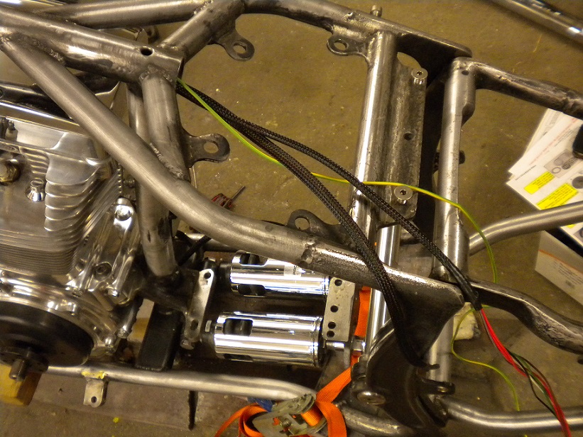

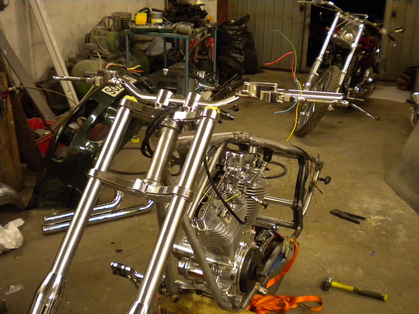

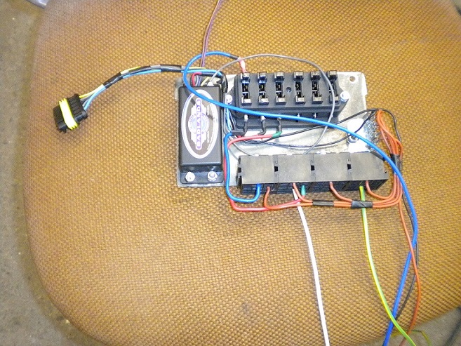

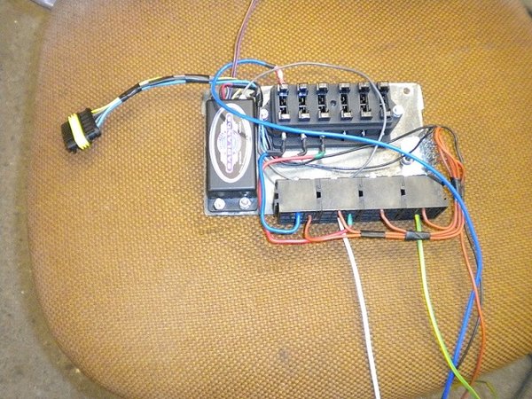

[Jag har fan inte hunnit att pula med C30,an Fick hjälpa polaren att lägga kabel Dock i ett annan typ av fordon av Amerikanskt tillverkat dito..
Givet vis Micro brytare på styret så skiten ska ha relä styrt hela skiten. Och sen ska det inte syna !! In i styre och ram givet vis. Och mini diod blinkers och lampor. blinkers automatik på det ! Ska se gammalt ut men modernt så det förslår!
Rewteck motor 100 kubiktum = 1,6 lit Det är alltid den sista hästkraften som får motorn att rasa !!

Snygg dragning! GM skulle se å lär. Känns som GM skulle behöva en koppargruva för järnmalm har de gott om ),

Jo det är sant ! Det där inte GM,s starka sida på våra pickisar. Lägga kabel är jag bättre på
