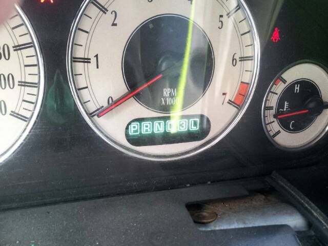

Vi kan ju börja med detta:
Inte ska väl alla tecken vara inrutade när man kör?

så då har jag fixat en lite film också på mitt instrumenthus under självdiagnos.. tycker inte riktigt att visarna beter sig som dom bör och som man har sett andras instrumenthus göra på YT.
vad tror ni? är det läge för nytt instrumenthus? om ja svindyrt eller?
ska prova och riva det i em och se om man kan se några uppenbara fel.

Det där såg inte riktigt friskt ut i mätarhuset, mätarna studsade som fasiken :shock: Det visade ju heller inga riktigt C-koder (Cluster Codes) :(
Det kan vara alltifrån mätarhuset, BCM eller vad gäller PRND.. så kanske det är kontakten till växellådan, spraya lite elektronikrengöring efter att du lossat den, är ganska stor med många taggar/pins.
Kolla bildelsbasen efter instrument, eller ebay.se > Tyskland :) ..sök på t ex. "Voyager Tacho" eller "Voyager Kombiinstrument" eller dylikt.
