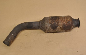

ska besvara min egen fråga nu, det som låter är till 90% säkert att det är katten på passagerar sidan som låter illa skramlar/rasslar ! så ni får gärna tipsa om sidor som man kan beställa nya kattar mvh daniel

Det är fullt möjligt när man själv kan höra ljudet, men vi andra fokuserade nog på kopplingen till motorns varvtal. Enklast testmetoden nu är nog att du lägger dig ner på marken där katalysatorn sitter, motorn kall och avstängd och en kompis som med gummidojor sparkar på avgasröret där bak på bilen. Om du då hör ett tydligt skrammel från burken så är ju felsökningen klar! Ett alternativ som kan funka är att öppna dörren för fullt där katen sitter och själv lyssna. Det är vanligt att det lossnar prylar inuti katen då den går rejält varm normalt (glöder).
En ny köper du bl a här:
http://www.katalysatorteknik.com/" onclick="window.open(this.href);return false;
en gren av Amerikan Racing i Linköping. De vet vad de pratar om och tror jag OK pris.
ps kolla att den värmesköld som avleder värmen från katen till karossen inte lossnat (också vanligt)

a precis ska felsöka katten lite mer i morgon, ska känna på värme skölden och sen knacka lite på katten. kattene den svetsad eller skruvad mot grenröret? jag kom på att det troligtvis är katten är för att ljudet är lite burkigare och sen att det e nått som rasslar skramlar precis i höjd med katten och man hör ljudet tydligt om man lyssnar vid framhjulet (ljudet finns där när den e belastad samt när man står på parkering) . iaf så är det skit störande ljud, för motorn går jämnt och tyst för övrigt!

Ska ta fram en illustration på katalysatorn.

En katalysator är förbrukningsvara med begränsad livslängd och ska vara med skruvad fastsättning.
Denna vill de ha 2 000 kr för på skroten vilket låter dyrt.
