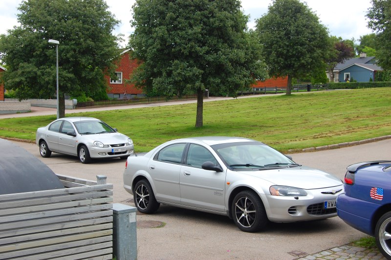

Nu fylls det upp bland bilarna på "gården"! (nytillskottet är alltså bilen i bakgrunden, fick inte plats vid garaget).
[bilder]http://www.usabilforum.se/forumuppladdning/neon1.jpg[/bilder]
Tyckte att Sebringen var lite törstig, så en Neon årsmodell -2000 som väger cirka 250 kg mindre borde vara lite snålare..? - 2.0 SOHC motor med manuell låda ifrån PT Cruiser! Cirka 0,6 liter per mil i 100-110 km/h! Är väldigt nöjd över det!
En annan tanke var också att snabbt fixa bilen och sälja den med en liten förtjänst då jag trodde att jag gjort ett klipp.. det visade sig dock att Neonen är en bil med många fel, där felen i sin tur har brister!
För att räkna upp lite grejer som jag märkte när jag väl kommit hem:
*Bussningar till växellänkaget är helt slut
*Motorfästena är slut
*Bakre avgassystemet är slut
*Bakbromsarna (skivorna) är slut
*Antennen är defekt
*En diskant och en dörrhögtalare är defekta
*El-hissen på förarsidan är defekt
*Bärarmarna fram är slut
*Krängningsbussningarna fram är slut
*Vakuumslangar är spruckna och trillade sönder..
*med mera..
Som ni ser så finns det en del att göra, så någon förtjänst eller snabb försäljning kommer det inte bli, bilen stannar nog kvar och får gå som en "city car".
Det som jag börjat fixa är vakuumslangarna, avgassystemet, motorfästen är beställde, bussningar till växellänkaget är beställt, antenn är fixad, original Premium högtalare är fixat, el-hissen är så gott som reparerad.. sen blir det framvagnen att ge sig på, och givetvis styla den med en SRT4-vinge och LED-baklampor. Sitter nya strålkastare på bilen och en framruta, även kamremmen är nybytt och batteriet
Utrustningen i bilen är AC, el-hissar, antispinn, ABS, airbag, premium original ljudsystem, servostyrning, defroster, el-speglar, fjärrlås och startspärr, friktionsdäck, med mera, dvs. inget speciellt =)
Blir den kvar mer än en månad så gör jag om den till en R/T, förutsatt att den inte lägger av maskinellt =)

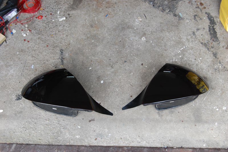

Baklamporna ser inte bra ut, orange blinkers, så går inte att ha det!
Har demonterat dem och börjar med våtslipning nu i eftermiddag, sedan blir det 3 lager toning och därefter våtslip och ett par lager klarlack, nu ska dom blir svarta!
Återkommer med före- och efterbilder

Lamporna är tonade och monterade, dock råkade jag radera bilden på sutresultatet:
[bilder]http://www.usabilforum.se/forumuppladdning/neon2.jpg[/bilder]
Lamporna blev alldeles kolsvarta, 25 lager toning på varje lampa, går inte att se ljuset igenom, så dom går inte att ha ..tror inte jag vill göra om det så jag köpte stylinglampor från ebay, "Lexus Style", under tusenlappen med frakt. Så vingen får vänta

En fråga.
Varför 25 lager????
Nomaltoning ska ej vara över 3 lager.
Jag brukar lägga 1-2 lager.

Räcket: HAHAHAHA, den frågan har jag fått ett par gånger nu Det blev hela tiden små ändringar jag ville göra och till slut blev det att jag tömde hela burken på dessa två lampor ..så man kan inte se någon bakljus alls nu, kunde lika gärna tagit vanlig sprayfärg
