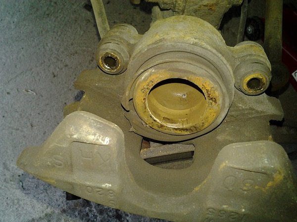

Vad smörjer ni bromsar med förresten? Tänkte ta mig omaket att smörja alla oken. Jag har dock ingen lust att montera ner dem. Har smörj det ena med bromsolja mellan kolven och gummit, samt slipat och putsat bort rost på anligningsytor och smetat på kopparpasta på de ytorna.
Är bromscylinderfett bättre mellan kolv och damask? Använder ni annat än kopparpasta, i så fall vad? Tänkte dra ur glidpinnarna, alltså rören som bultarna sitter i. Trycka i kopparpasta i de hålen, eller har ni förslag på annat smörj?

Tyvärr hjälpte åtgärden inte nämnvärt. Fortfarande varmgång.. :evil: Jag börjar bli riktigt less på detta nu. :twisted:
Det högra oket smörjde jag ju tidigare efter bästa förmåga. Gick på det andra (vänster) i samband med bromsbytet, och det var inte så där värst rörligt. Ena glidpinnen satt helt fast, och damsaken runt kolven har spruckit. Smörjde upp det så det började röra sig, men det behöver naturligtvis bytas, ja hela jävla oken lär ju behövas bytas eftersom dem fortfarande går varma, om de nu inte är p.g.a. att klossar/skivor är nya som de blir varma?
Jag antar att det är cylindrarna som är alldeles för tröga. Frågan är ju vart man får tag i billiga ok, och om man ens ska lägga ner det på skorven? Den har trots allt passerat 300000 mil...
