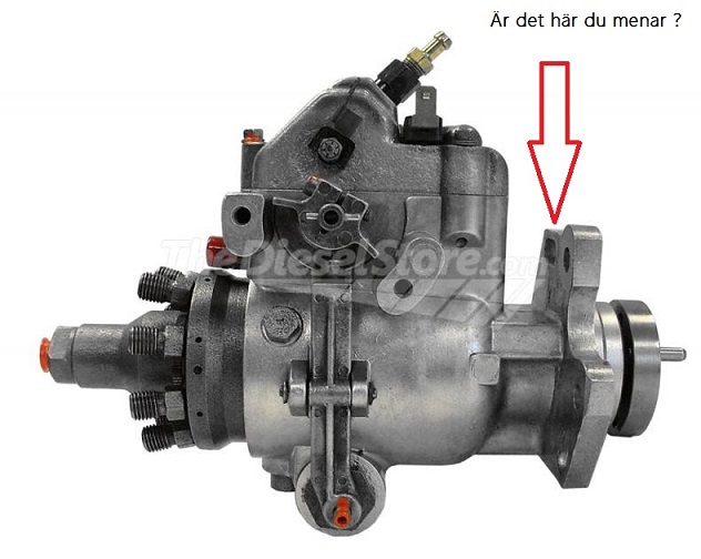

Det droppar diesel från flänsen, anar att det sitter ett skvaller hål där nå vart... För oljenivån håller sig stabil! Och luktar inte diesel heller..

Blir inte klok på var du menar men nej där skvaller hål där på original pumparna eller någon annan pump som sitter på GM Diesel v8 orna

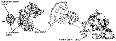

Är det inget skvallerhål?? Okej.. Det kommer diesel från flänsen och ingen olja. Men det ser ut på bilden som att man inte behöver ta ner främre transmisionen? Utan bara ta den bakå?? Stämmer det? Då kanske jag ser vad som är kass lättare! Trodde den drevs av kedja. Eller är det bara att hitta en annan pump?? Kan en vanlig dum mekaniker byta främre packboxen?? Jag tänker inte riva hela pumpen uta bara den vid ingående axxel

Nej så lätt är det inte :D Det sitter 3 skruv i genom drevet i transmotionen in i pumpens medbringare så man får ta av oljepåfyllningslockets rör fram på transkåpan så man får lossat dom 3 skruvarna sen kan du dra ut pumpen när du lossat flänsbultarna. OBS var jävligt försiktig när du lossar dom till drevet så du inte tappar ner dom i transkåpan!! Där imot står drevet kvar i kåpan i mot det nedre drevet. inställnings märket har du på fläns och kåpa där den röda pilen är så kolla innan du lossar den var den står. Men det brukar läcka i locket och stänka runt vid flänsen då fläkten blåser tätt friskt. Man kan tro att den ska suga fram bilen :D
Ja va fan pumpen kan ha en spricka vid flänsen eller nått .

Jag såg framför mig att ta dän vatten pump och allt på framsidan för att få ev kedja att hålla sig på plats så betydligt lättare än min mardröm :) locket?? På pumpen då?? Får kolla ännu närmare då! Vill ju inte byta pumpen... Tack för din hjälp! Är mest van vid egenutnämnda experter som inte vet nåt på sånna här forum...
