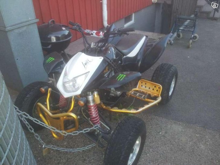

Köpte en defekt 300cc Kina ATV, full size (personer över 2 meter på längden får plats på denna jätte).
När jag hämtade den såg det ut såhär:
..som ni ser så är det ingen vacker syn tyvärr.
Tänkte bygga om den till en kul sak att köra omkring med, men då behövs en kosmetisk styling och uppgraderingar vad gäller framvagnen, bromssystem och annat som är "klent" på dessa kinahojar (dock är den mycket grövre i allting mot 200/250cc.
Det enda som var positivt vid köp är väl 10 tums kromfälgar och gatudäck!
Måste även köpa en hjälm, hittade en hjälm med USA-flagga på ebay.com, såg lovande ut!
Fortsättning följer..

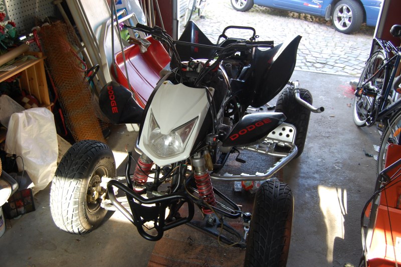

Det som har hänt sedan köp är:
-Nya bromsslangar.
-Nya spindelleder från en Mercedes W124 styrleder (inga original som endast håller i trädgården).
-Nya förstärkta styrstag.
-Nya insatser till alla nya leder (man måste ju bygga om lite ;) ).
-Nylackerat avgassystem (tvättat, slipat, lackerat med 700 graders färg).
-Blästrade och lackerade nerfbars (fotstegen), lackerade med billack.
-Nylackerad frontbåge i mattsvart (tvättat, slipat, lackerat med Motip färg).
-Beställt nya röda backspeglar.
-Beställt nya "förstärkta" LED-blinkers.
-Nya Dodge-dekaler.
-Beställt en ny bensintank då den gamla läcker
mm.
Skönt att få bort den guldiga färgen.
Här kan ni se en bild, just nu är den nerplockad och jag väntar på ett par delar innan jag kan montera ihop den igen.
När chassidelarna är uppgraderade så vill jag få tag i en 600cc motor från en MC och montera, backväxel skiter vi i! Någon som har tips på motor, Räcket kan detta vet jag?!

Hehe, skrev fel i PM:et (tror jag) :) Glömde säga det :oops:
Jag har tagit bort alla leder och redan konverterat till andra :oops: Original kändes inte bra alls, gummit var dåligt, inget härdat stål (?) .. Var inte det lättaste (eller billigaste) att ändra om allting, men det känns bättre att veta när man kör :)
Den gamla reg-skylten har jag slitit bort också, den var av på mitten, så en ny sådan blir det =) Även nya handtag är beställda till styret (det är i fint skick och ganska nytt, så något sånt har jag inte köpt).
Kanske kan få tag i nya offroaddäck till en billig peng, men då behöver jag nya 12" fälgar.
Bromsslangarna har jag köpt nya original, men jag gillar inte dem heller, har kontaktat en hydraulikfirma och dom kan ordna slangar som är till industrimaskiner, men samma banjobultar, låter helt klart intressant :)
För övrigt så ska allting lackeras om på hela hojen, alla delar gås igenom (dämpare, hjullager osv..), så den kommer nog inte besiktigas förrän om 1-2 månader, så det får bli en hobby att skruva på den tills dess.
Chassit i sig känns ganska rejält, ett par uppgraderingar runtom och det är solid som bara den tror jag, därför vill jag ha i en större motor när tiden kommer.
