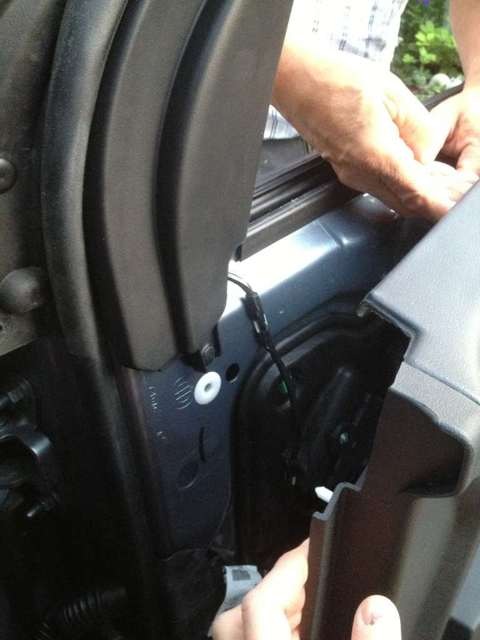

av Magnus
:-) Bjussar på en bild från ingreppet.
Re: Byta backspegel Dodge Journey -2009
Postat: fre 16 aug 2013, 01:37
Dom skulle satt kontakten längre upp, så hade man sluppit lossa mycket alls :D
Postat: mån 19 aug 2013, 23:10
av Magnus
Ja, eller helst precis vid spegeln. Hade man inte haft något bättre för sig skulle man kunnat sätta dit en skarvsladd när man ändå var därinne och höll på om man behöver byta igen - men nu blir det till att parkera försiktigt :-)
