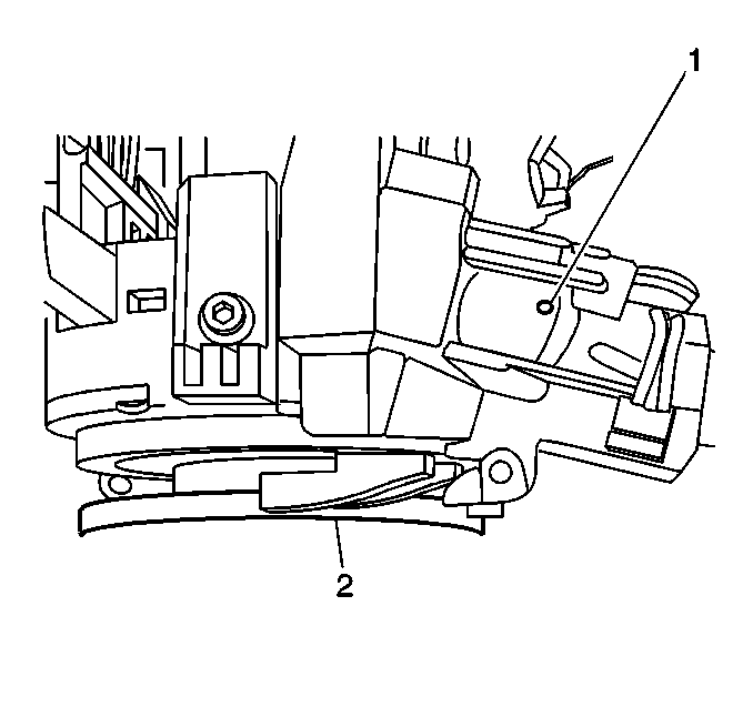

Här finns en beskrivning hur man gör:
http://www.autozone.com/autozone/repair ... 3f8037131e" onclick="window.open(this.href);return false;
Det besvärliga är att ta loss ratten för att komma åt hålet där man ska sticka in någonting med böjd spets för att lossa låscylindern när den står i kör-läge.
