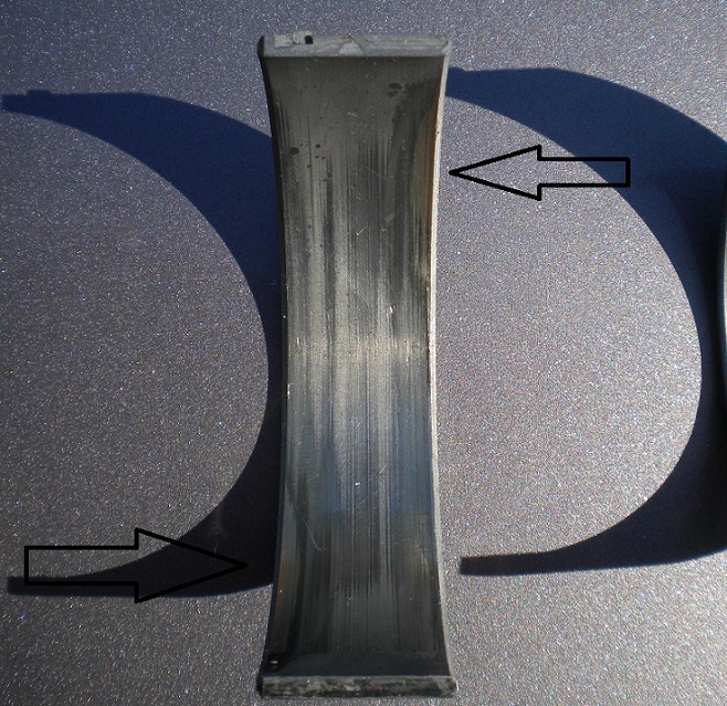

Det har varit många turer med denna motor men ska försöka få hyffs på den. Här ser ni ramlagerna och dem överfallen sitter inte helt raka mot blocksidan.
Nu ska den linehona blocket polera veven och nya H profil stakar (Eagle) plana kolvar som vi tar ner något mer dom 0.4 mm som dom gamla kolvarna var för höga. Då får vi en högre klämkant och även så ska topparna få sig en ordentlig portning både i runner,sen och förbränningsrummen...

Hur kommer det sig att lagrena suttit snett ?
Fel från uppståndelsen? eller har det gett sig på vägen?. Vad ligger org komp på ? 9-10 ?

att dom sitter snett är en gåta för oss ! Ovalt förstår man men det där att dom har hamnat så vet i tusan. En teori är hel enkelt att dom överfallen inte hör hemma i det blocket!? Men lite långsökt ... Men det kan vara så det har rört på sig blocket är från 68 så några värmecyklar har det gått igenom :D linehoning löser det ovala och sneda. Dom lagerna som sitter i har gåt 3-4 tim max så det är viktigt det behöv värkligen rättas till på en racing motor som denna. Fundera på det! Spridare och snurra så blir det så nära som man kan komma. :lol: 8,7:1 har jag för mig original kompet ligger på med ståltopparna.

Det låter ytterst rimligt att det kan har vridit å satt sig. Hur gör man en linehoning ?

Det är något i mellan att broacha och hona ?! ser ut som en axel med slipstenar på som går att flytta radiellt. Man drar av lite på överfallens kontaktyta så hålen blir ovala. har blocket upp och ner och drar i axeln med slipstenarna och honar av överflödet av material. Då får man rätt lager håls diameter och dom ligger rakt axiellt. Det innebär att veven har alla lager på samma spel så inte något får för lite spel och även trycker på dom andra lagerna i onödan. Då går det lätt och det innebär att energi blir till rörelse energi och inte värme !! Låg oljetemp och bättre bärighet i lagerna. Bara vinst på det. :D

Jodå linehoningen är fixat och det var som vi trodde BANANBLOCK !! :D och balanseringen var så dålig att vi fick svetsa på mer på flexplattan för att få balans på den. nya H profil stakar har kommit och snart har jag tid för topparna som ska få en ordenlig omgång med fräsen . Ska beställa kam och tryckare fjädrar och fick nys om stålvippor 1.5,or och rull Max varv 7500 är det tänkt så det får bli stabila saker i den nu.

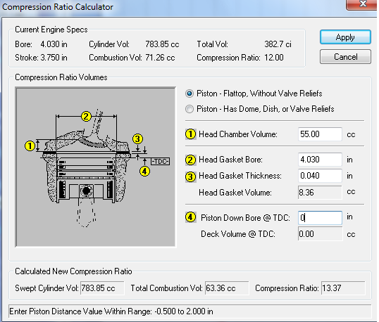

Kolvarna är flattopp och nu är förbränningsrummen 55 cc så det blir att fräsa bort en del och dom får tagas ner 0,4 mm då blocket är däckat med.
komp ska ner till 12,1
komp 383 rätt.png (32.07 KiB) Visad 8687 gånger
Med kolvarna i linje med däcket så ska jag upp till 63 cc men där är mycket att ta av !! Det återkommer jag med.
Som ni ser planering och hitta rätt delar är det svåra i ett motorbygge. Och sen ska det i hop med med alla toleranser på rätt ställe
