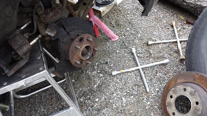

Finns det nån mer mekkunnig än jag(o det är inte svårt) som vet hur jag ska byta hjullager fram på en Astrovan 1998. Jag har mekhandboken + kollat Youtube....men enl. alla beskrivningar så ska rotorn sitta ihop med brommssivan......men inte på min. Fattar inte vad varför det inte stämmer. Ser ut så här som på bilden:
Nån som vet hur jag ska göra steg för steg?

Rotor=bromsskiva, så det ser t som det brukar göra. 4wd? Det brukar vara nödvändigt att lossa centrumbulten innan man tar av hjulet då den kan sitta ganska hårt, sedan bör det vara 3 eller 4 bultar från andra hållet som håller hjulnavet. En glidhammare är ett bra verktyg för att få loss navet när man tagit bort bultarna.
