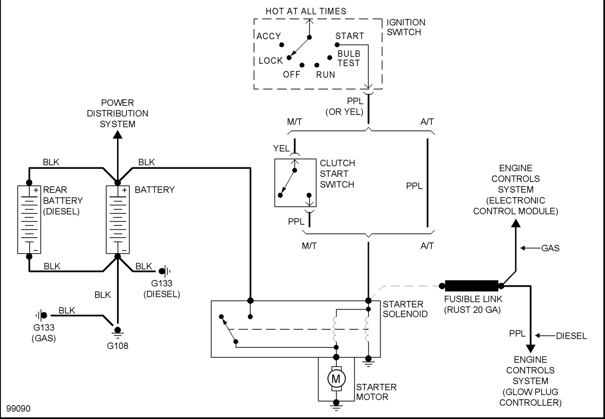

Enl detta schema ska det inte vara någonting mellan tändlåset och solenoiden men det verkar finnas någon alternativ koppling där motorns styrelektronik blir inblandad. Startar bilen om du lägger spänning på manöverstiftet?

sverker skrev:Enl detta schema ska det inte vara någonting mellan tändlåset och solenoiden men det verkar finnas någon alternativ koppling där motorns styrelektronik blir inblandad. Startar bilen om du lägger spänning på manöverstiftet?
Jo startmotorn går, men det finns ingen ström till larmet. Har mätt och inget verkar fungera, funderar på att försöka överkoppla startspärren men är annars helt slut på idéer
