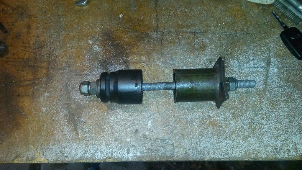

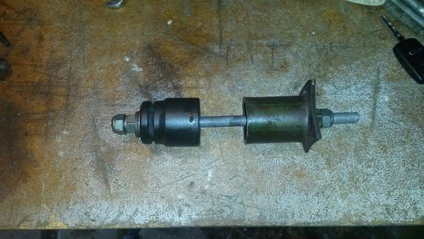

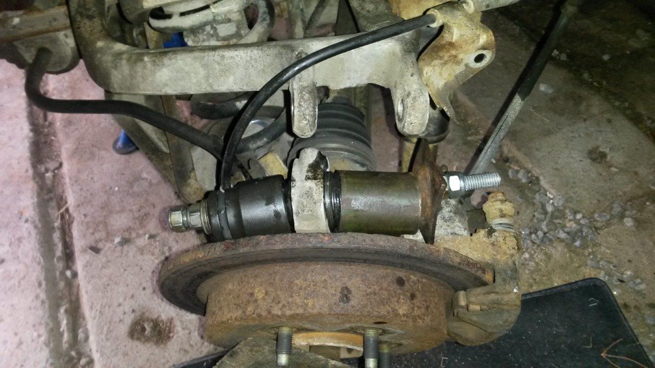

Bifogar bild när nya bussningen monteras i bärarmen samt "verktyget" jag gjorde för att få den på plats. Första gången hade jag endast en mutter på gängstången och då rensade jag den på gängorna, så jag fick ta en ny gängstång och köra med dubbla muttrar för att fördela kraften över större yta. Svårt att säga hur mycket man behövde dra med. Men om jag försöker översätta till hur 120NM på ett par hjulbultar känns till NM jag drog med nu så var det väldigt mycket mer, kanske en bit över 300, men det är ju svårt att uppskatta såklart.
Gamla bussningen sågade jag ett snitt i med tigersågen och då fick man ut den med ett slag med hammaren. Gick hur lätt som helst!
Kan säga att det blev ett visst lyft med dessa bussningar byta både höger och vänster bak, innan kunde den kasta hela bakvagnen i ett gupp men inte nu längre.
Bussning pressas in i övre bärarmen
