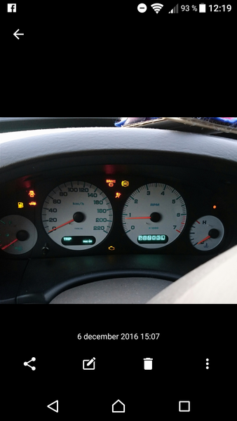

Har en chrysler grand voyager 03 som inte vill starta . Det röda lampan tickar när jag startsr bilen o sen dör den. När jag startar bilen bromsar jas samtidigt o egter nåfrs försök startar de. Är det tändningslåset? Något annat märkligt med bilen är att när den inte startar(lampor på panelen lyser), jag tar ut nyckeln, så lyser alt fortfarande.. Vad är det för problem?

Vilken röd rund lampa menar du, den som inte har någon beskrivning?
Vilka lampor fortsätter lysa när du tar ut nyckeln? Vrider du tillbaka nyckeln till "OFF" på tändningslåset och tar ut den?

Ja, jag har testar att sätta allt när det gäller att stänga av, allalampor på panelen lyser. Nej, jag har inte mätt batterispänning. Får göra det o återkommer. Den lilla röda lampan som tickarsitter under radion. Mvh Petra

Nej, lampan sitter inte under radion. Ovanför temperatur mätaren.
Re: Tändningsproblem - Grand Voyager -2003
Postat: sön 11 dec 2016, 12:23
av Petra
Lampa, röd
Lampa, röd
Postat: sön 11 dec 2016, 15:19
Då är jag med på vilken lampa du menar = startspärren/immobilizern.
