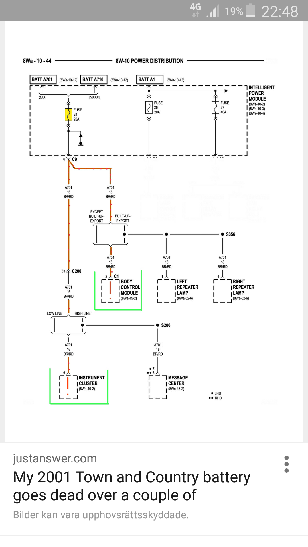

Nu har jag kollat kablarna å dom var hela....fick igång mätarna och varningslampor. Gjorde en liten test å kopplade in plus ström på plus sidan av blinkerindikering och helljus indikering på displayen som sitter ovanför kombiinstrument. Har du någon idé vad det kan vara för fel? Måste saknas en 12+ström någon stans.

Uppdatering. Pin 6 12volt+ till kombiinstrumentet. Men inte på brun/röda kabeln på panelen ovanför kombiinstrumentet. Vad jag förstår så ska bägge kablarna få ström från säkring 24. Som är Hazard kretsen.

Hallå igen. Fick fart på famla mätaren med. Tror inte det är bcm. Kollade på kopplingsschema nu. Det går en hög å låg ström lina från säkring 24. Som kommer till kontakt c200 å den ena går till bcm och kombiinstrument. Ska även förgrenar ström till kontakt s206 som jag inte hittat. Den går till den översta panelen.

Nej, low line betyder att det är en basic-modell av bilen och high line betyder att det är premium-modellen som är utrustad med en meddelandedisplay ovanför mätarhuset, det har ingenting med olika strömstyrkor att göra.
Meddelandedisplayen har en 14-stifts kontakt (vit färg) och stift nr 7 är från varningsblinkerskretsen, plusmatning.
S206 är heller ingen kontakt, utan beskriver att den förgrenar ström från den kretsen.
Re: El fel chrysler voyager 2002
Aha. Då är det bara att hitta förgreningen. Måste vara den som gått sönder. Eller om kabeln gått av.Det finns ingen ström på stift 7 på vita kontakten till övre panelen.Men på stift 6 till mätare är det ström. Kollade även bcm uttag c1 strömkabeln. å där är det också 12v. Å alla tre kablarna är brun/röd.
