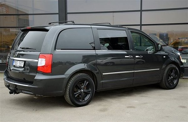

Min bil är en Lancia Voyager, 3,6l årsmodell 2012 har gått lite mer än det dubbla som din och även med tung husvagn förra sommaren. Detta är min tredje Vojje i sviten -98. -05. Bränsleförbrukningen är inte särskilt hög, bekantas Volvo drar mer.

Först växellådan på Vojjar: De första som tillverkades hade japansk motor och de blev populära som taxi här men lådorna höll inte. Ett visst problem hängde med upp t o m -98 men sedan fick man ordning på det. En för klent dimensionerad låstapp har sagts vara orsaken, dock har jag aldrig haft några sådana problem. Växelådsfrågan hänger med fortfarande som en skröna för det finns nog inga belägg för att det längre är ett problem.
På samtliga mina Vojjar har oljekylare för lådan varit fabriksmonterade även 12:an. (Finns med i bl a Haynes vstböcker.)
Nu till 2012-2013 Vojje: Den nya motorn Pentastar 3, 6 l, 283 hk kom 2012 och tror även att sexväxlade automaten kom samtidigt. Självklart är lådan anpassad för den höga effekten och vridmomentet, så i stort sett är det nog en helt ny låda.
Dra tungt boggisläp visade sig vara lite tungt om man körde lagligt, d v s ganska ofta växlade lådan mellan de två högsta. Körde man llte fortare gick det bättre. Lärde mig att det är oerhört viktigt att följa de rekommendationer som står i serviceboken om olje- och filterbyte i lådan (finns två olika filter och det verkstaden beställde hem blev förstå fel först.) Oljan sades vara ganska svart enl. vst så det rekommenderas att byta vid något tätare intervall än det som krävs om du ska dra tungt. Det finns ju annars pulver i motorn vilket lockar till att köra om andra husvagnsekipage i uppförsbackarna :-)
Min Vojje har inte CAN-bus (vad jag känner till) vilket man skulle kunna tro då Dodge var tidigt ute med det. Underlättar ju installationen av drag och när du monterat det så är backvarnaren känslig för det kulskydd du sätter på. Du måste använda det tunnaste och kanske även prova olika lutningar på plats så att det inte larmar. Har inget problem med det. När draget är monterat behövs ingen som helst åtgärd mot Transportstyrelsen längre, det är bara att åka med vagnen direkt.
