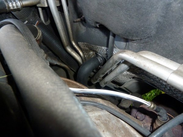

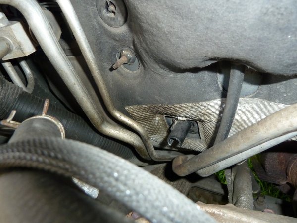

Hittar inte tråden i all hast, du får lite bilder i stället:
- Så här ser det ut original. Det lilla hacket i underkant på röret avses vara kapillärbrytande men det funkar inte. (Röret på vänster sida i motorrummet ska dränera ACn på kondens.) I stället rinner vattnet bakåt och in i kupen.
- Köp en 90 gr böj med rostfri klammer och montera enl. bild. Som syns rostskydda efteråt
Det ser trångt ut men det går bra att jobba där.
Reparationen kostar några tior och du är kvitt problemet.
Gummislangen och klammern finns på Biltema. Rikta slangen så att det droppar fritt på marken.
När du kör tar vinden tag i vattnet.
Hör av dig.

Postat: mån 29 maj 2017, 09:36
av Anders Ason
Det blir bra. Chryslers lösning fungerar nog när bilen är ny, d v s de vassa kanterna bryter vattnets "seghet", ythållfasthet. När plaströret blir smutsigt efter några år kilar vattnet runt de oskarpa kanterna och in i kupén.
