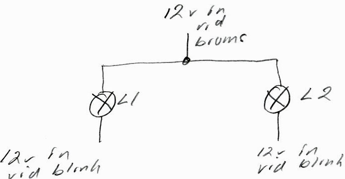

jag hjälper min kompis med en deville 1979,den har blivit underkänd pga röda blinkers bak,så jag tänkte montera gula utanpåliggande-men hur f-n kopplar man dom,det går ju som bekant bara en kabel till hö resp vä sida innehållande bakljus/broms/blinkers
ja kan ju dra kablar från framblinkers men hur stänger jag av blinkersfunktionen för bak blinkersen/vilken kabel klipper jag?

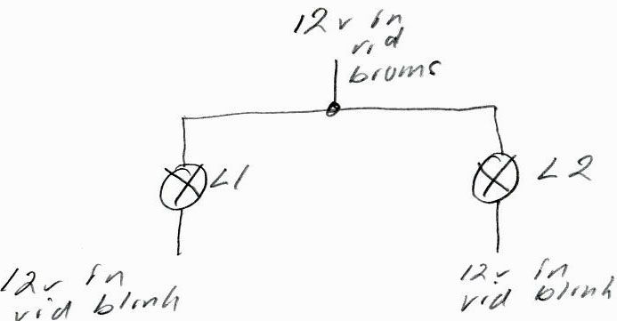

Som det nu är fungerar det ungefär som på bilden:
d v s när du bromsar går det in 12 v på tråden märkt broms och lamporna går till jord via blinkerslamporna (de tänds inte, strömmen för låg).
Om du nu ex. blinkar vänster L1, så läggs det 12v även på andra sidan den lampan och spänningsskillnaden blir noll, d v s den släcks.
Vad du behöver göra är att lägga bromsljuslampornas jordsida direkt till jord så är funktionen med bromsljuset fixat.
Sedan får du kolla upp vilken kabel det är som ger blinkspänning och den ska kopplad direkt till din nya blinkerslampa där dess andra sida ska gå direkt till jord. Det låter nog krångligare än det är.
