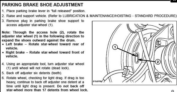

av Linkan_Sweden
[img]
Justeringsanvisning
Justeringsanvisning
[/img]

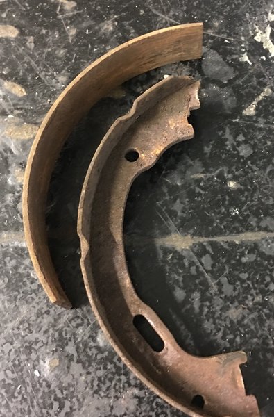

Jodå, friktionsbelägget hade lossnat helt på ena sidan - och på väg att lossna på den andra.
Har inte lyckats lägga upp bilder - än... Hur gör man?
Tack för rådiga svar och tips!

av sissiskille
sissiskille skrev:Jodå, friktionsbelägget hade lossnat helt på ena sidan - och på väg att lossna på den andra.
Re: Parkeringsbromsen lös?
Postat: mån 25 sep 2017, 23:58
Oj, det där såg inte bra ut!
Fixat allting nu? Gick det bra att montera de nya backarna?

av sissiskille
Avenger skrev:Oj, det där såg inte bra ut!
Jodå, hade hjälp och passade på att montera slitsade skivor och nya belägg från Bromsmannen.se.
Så det är förberett för lite roligare fälgar :D Blir nog till nästa säsong, ställer av bilen i vinter.
