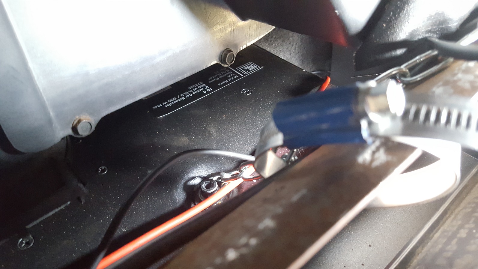

Den aktiva platta subbasen fick plats under handskfacket. Där använde jag basens höljets originalskruvar och en kapad perforerad verktygstavla (för att fläktens inblås sitter också just där och jag vill inte hindra luftflödet) från bt. För att stabilisera även bakkanten så blev det en bit rf kedja och en slangklämma som jag spände over den befintliga balken bakom instrumentbrädan. Sitter rätt stabilt.

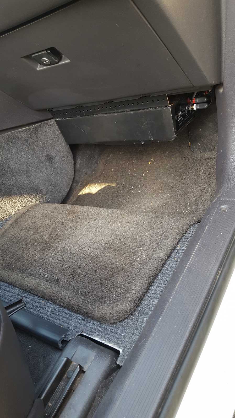

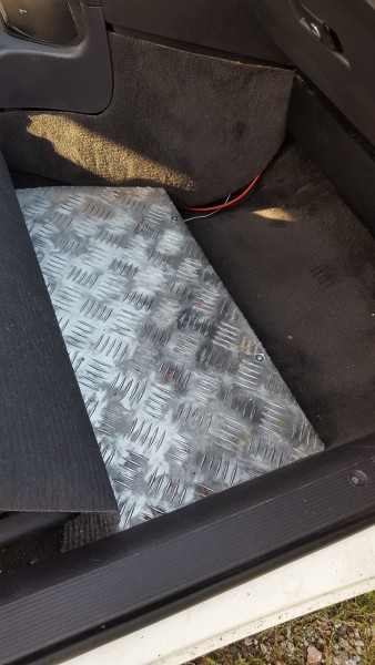

Slutsteget framför den främre passagerarstolen. Golvet där förhöjdes till samma höjd som stolens infästningsskena. Från "kardantunneln" till golvets högra sida täckte jag med en bockad och formskuren (avsmalnande framåt, dels för att täcka hela platsen, dels för att hindra att allt flyttas framåt så småningom) durkplåt. För enkel inspektion så skruvade jag slutsteget på plåten med Ikeas monteringsskruvar (ni vet sänkt skalle med sexkantshål) och tjocka distansbrickor.

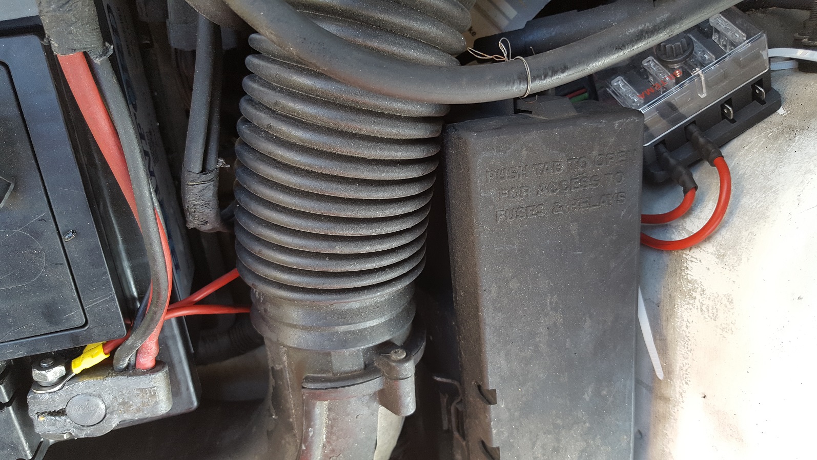

Som ni ser så jag drog 2st 6kvmm kablar direkt från batteriet och vidare till (aktiv, dvs basen drivs inte via extern slutsteg, utan stärkaren är inbyggd) basen resp slutsteget via en säkringsbox (25A). Jordningspunkten fanns alldeles i närheten av stereo"hålet".

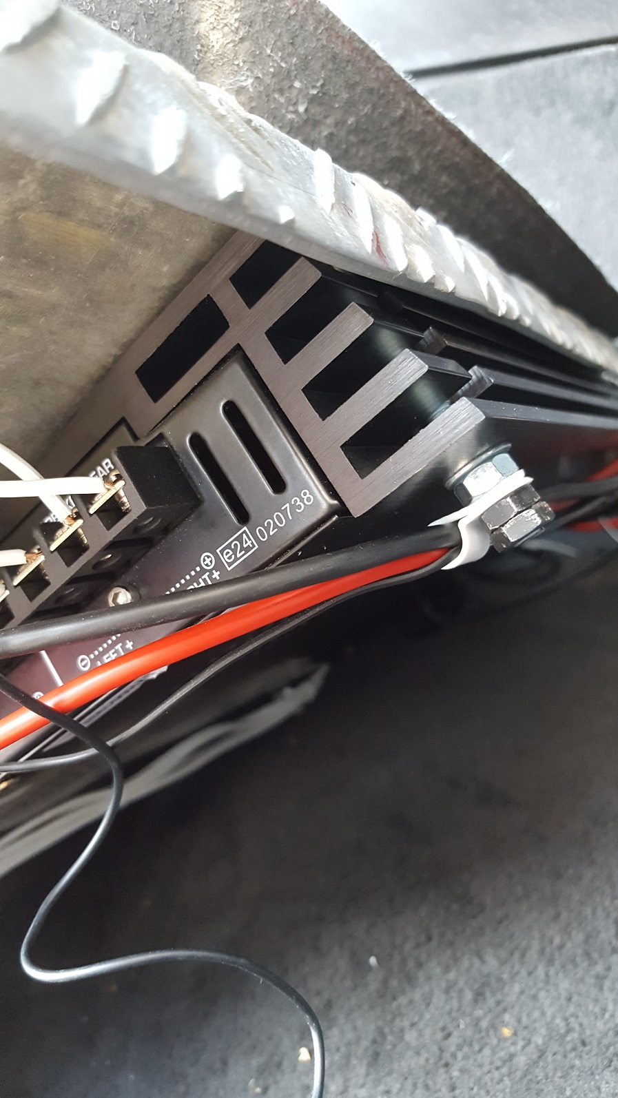

Till högtalarna går förlängda förkontakterade ISO kablar från slutsteget (den nedre delen av bilden -de vita).
Jag drog strömmatningen och högt.signal kablar på var sin sida av slutsteg.
