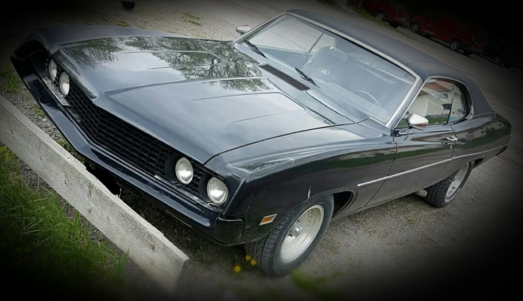

Jag kommer snart att köpa en Ford Torino 70a, och något som behöver fixas på den är taket. Har ett gammalt vinyltak som spruckit upp, plåten under är en del rostig.
Det jag undrar är vad det kan kosta att ta bort vinyltaket och ersätta det med vanligt plåttak bara.
Föredrar plåt utseendemässigt och därför vill jag inte ha vinyl längre.
Söker främst verkstad i Norrköping om någon vet något trevligt ställe. Men framför allt då- priset?

Hela taket behöver inte bytas för vinylen skull.
Vet inte om det finns någon specialmodell av denna bil, men vinyltak brukar bara var ett stycke vinyl fastlimmat på taket. Dra bort vinylen, laga rosten, lite spackel och färg på det så är det klart.

Jaha! Jag trodde det liksom blev en del som fattades eller vad man ska säga och att det behövdes ett lager med plåt istället för vinylen. Men vinylen ligger alltså på plåttaket.
Jag ska höra mig för, har lite känningar i Norrköping med omnejd.
Bort med vinylen, fixa taket och sen lack?

Utan att egentligen veta vad jag pratar om, skulle jag säga att värdeminskning i Sverige på denna typ av bil är obefintlig pga borttag av vinyltak. Specialmodeller av bilar med maching numbers och sånt där, där kanske man ska fundera på att bevara allt perfekt.
Annars skulle jag tro att de flesta INTE vill ha vinyltak.
Jag är precis tvärtom, jag tycker vinyltak är riktigt snyggt.
Är ditt tak rostigt i kanterna, dvs vid lister och annat, kanske man kan lyfta lite på vinylen, laga och limma tillbaka vinylen. Att detta lyckas eller att rosten är begränsad till kanterna är dock i det närmaste obefintlig.
Dessutom, finns det en råtta (rost), finns det fler.
Mitt förslag är att du tar bort vinyltaket för att se hur stor skadan är. Det kan du göra själv. Var rädd om listerna bara, det är sånt som brukar bli förstört. En böjd list är svår att få snygg igen. Det är inte svårt att demontera, så det finns ingen anledning att betala en verkstad för just det jobbet. Behöver du ta bort innertaket är det också enkelt, men lite marigare att få tillbaka snyggt om det är spända stålpinnar. Är det helt innertak, är det enklare.
När allt är lagat, lackar du taket eller sätter på vinyltak. Det kan du välja då. Tänk bara på att om du INTE ska ha vinyltak, finns det säkert listhål att svetsa igen. Bil utan vinyltak har sällan samma lister.

Det var därför jag var nyfiken på exakt modell och värde. Det är ju främst de verkligt udda bilarna av högre kaliber där det börjar bli viktigt. Annars ligger det ju helt i betraktarens öga och är bara att köra!
Framförallt så är det ju du själv som ägare som ska vara nöjd och tycka om din bil[emoji2]
Om det nu är så att vinylen bara sitter på det vanliga plåttaket så är det väl bara att fixa det så du får det som du vill ha, och i annat fall slå på ny vinyl senare om du skulle ändra dig[emoji39]
