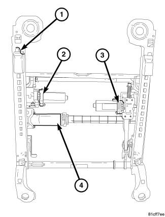

Det skall se ut så här tydligen.
där 4 är motorn för framåt/bakåt, från höger gavel på motorn går det en Wire eller liknande i ett skyddsrör (syns på bilden) till vänster sida av stolen och driver ett kugghjul där.
Detta saknas på bilen, enbart motorn och skyddsröret som man ser på bilden, finns. (röret låg i en av stolsfickorna.

Aha, något som måste blivit fel när tidigare ägare hade bilen.
Går nog att hitta i USA, men gissar på att det blir ganska dyrt att få hem sådana specifika detaljer, men sök annars på artikel-nr så dyker det troligtvis upp några "parts warehouses".
Kolla även efter en helt ny begagnad stol på någon bildemontering, blir kanske smidigast.
