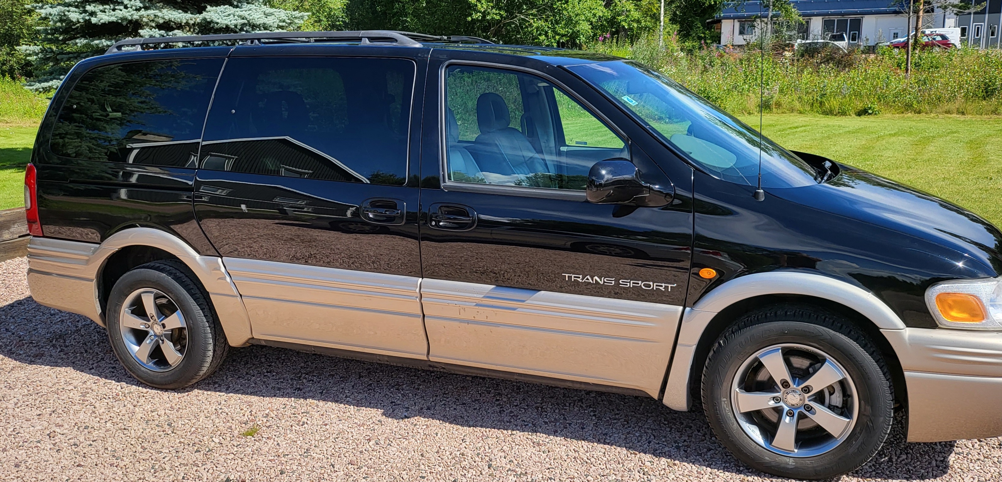

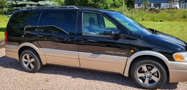

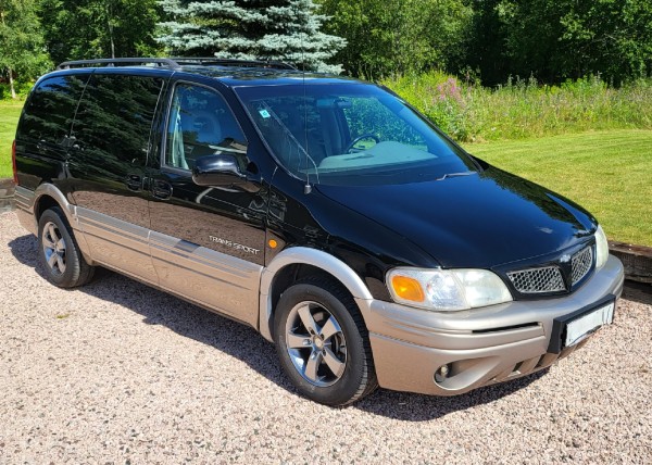

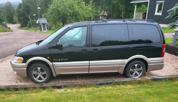

Har köpt mig en Trans sport för några veckor sen. En -02 awd som gått 19200 mil. Det var inget planerat alls med en Cheva. Fick höra talas om bilen via bekanta. Den hade stått på en allmän parkering i ett år och inte använts alls. Eftersom jag haft Trans sport förr känner jag till dessa bilar. Så nu ska den ställas i ordning
här på bild är den otvättad. (Stått utomhus i ett år) jag fick börja med att köpa ett batteri så det gick att köra hem den.

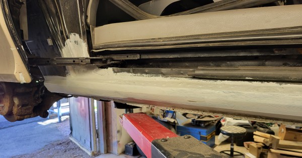

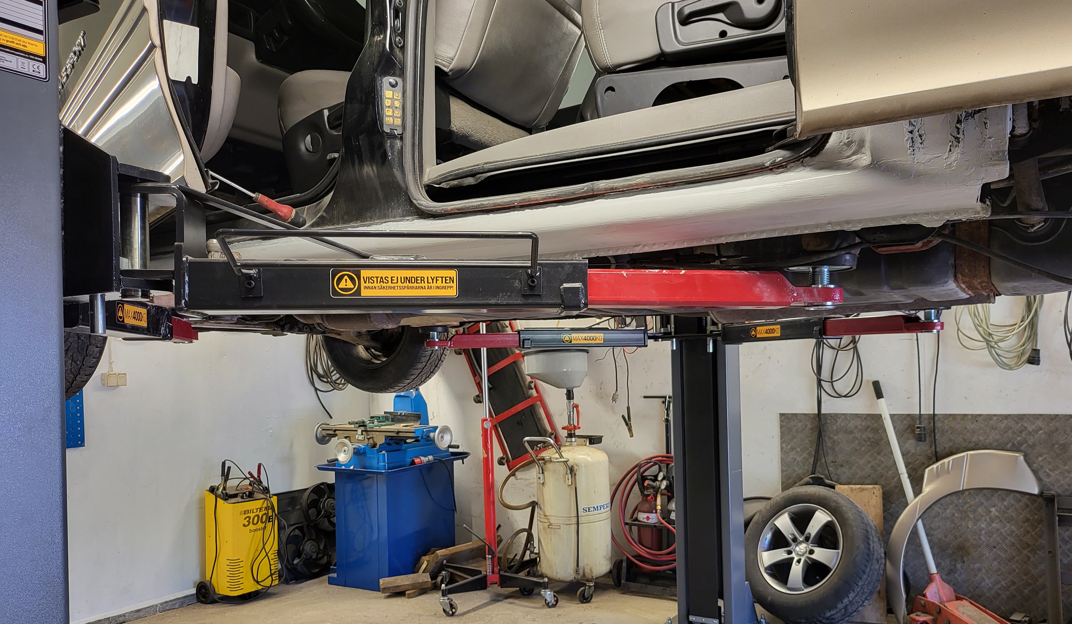

Har gjort lite rostlagning nu. Inte så kul jobb men skönt när det är klart. Har bla bytt tröskellåda på vänster sida.

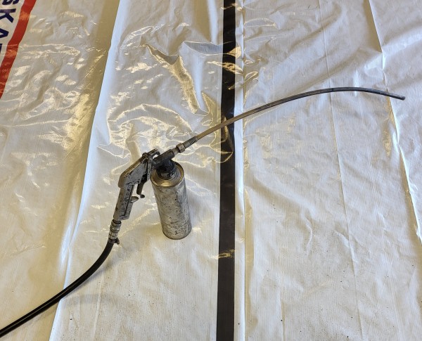

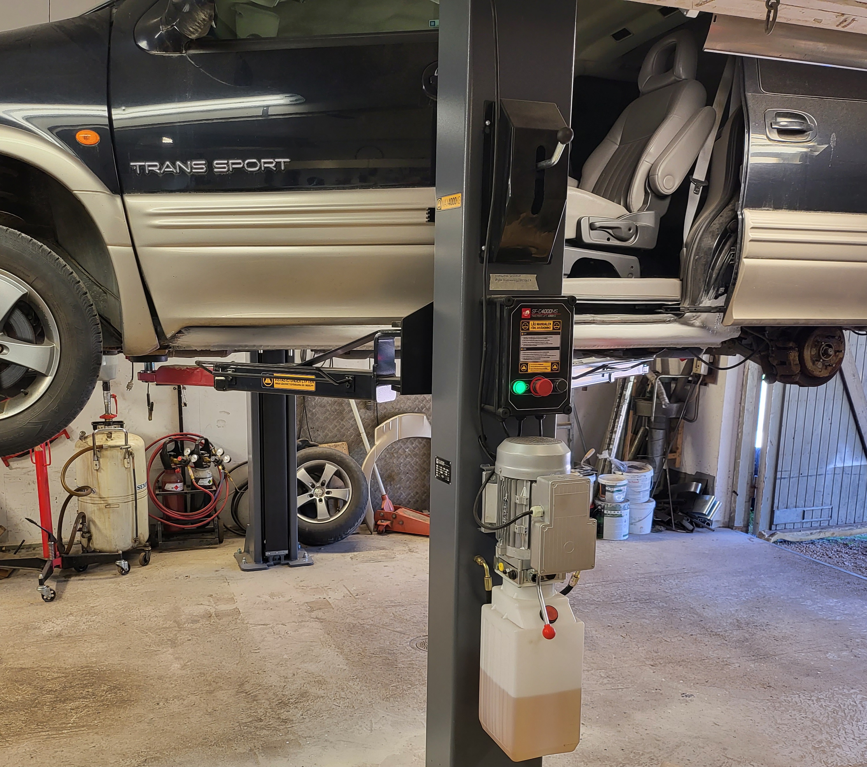

Här pågår oljesprutning med kokt linolja i alla balkar, dörrar, trösklar. Den får sen hänga på lyften och droppa ett par dagar..

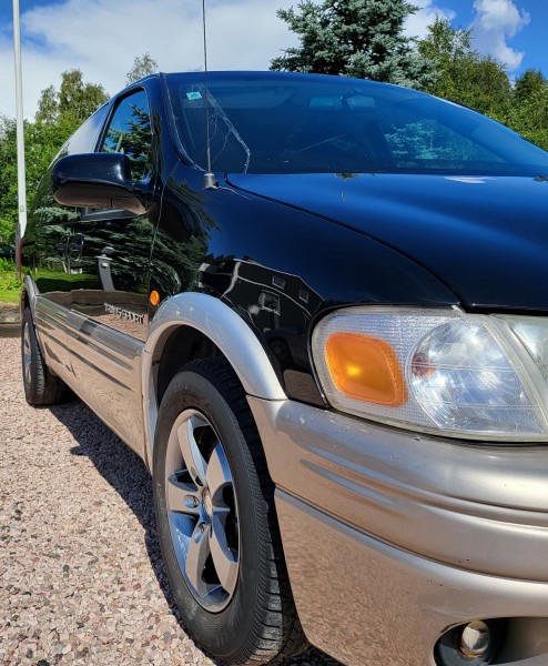

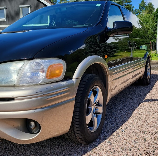

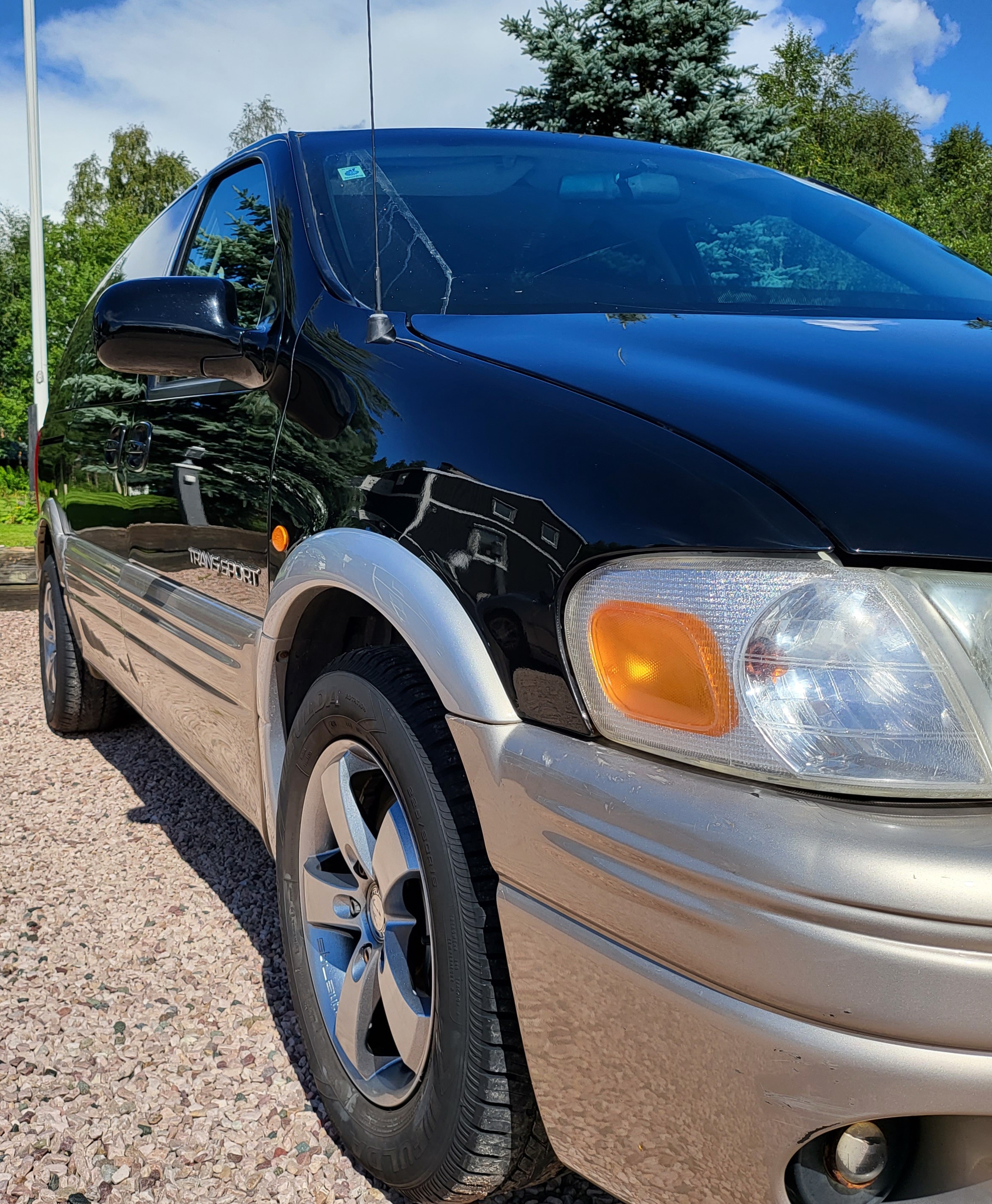

Oljesprutning klart. Har nu tvättat bilen, polerat den och slutligen lagt på en keramisk lackförsegling. Det tar tid allt detta här..

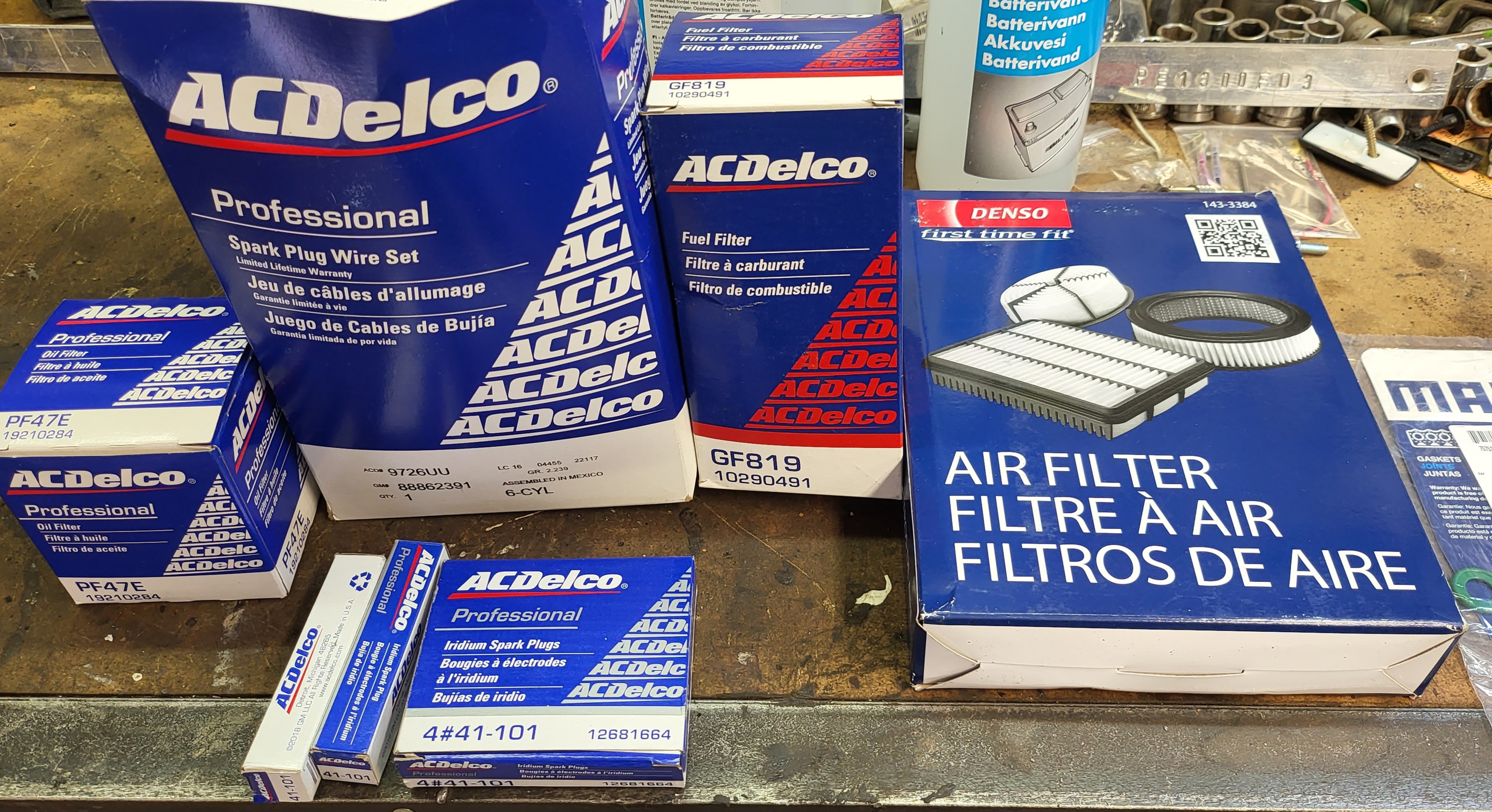

Det börjar bli dags för lite service. Har beställt lite delar från USA, Rockauto.

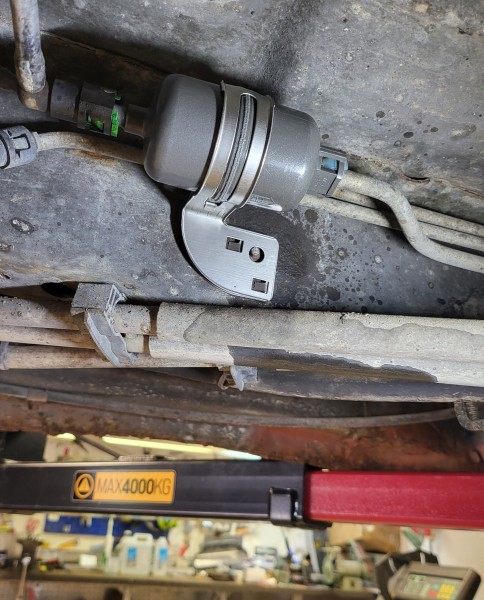

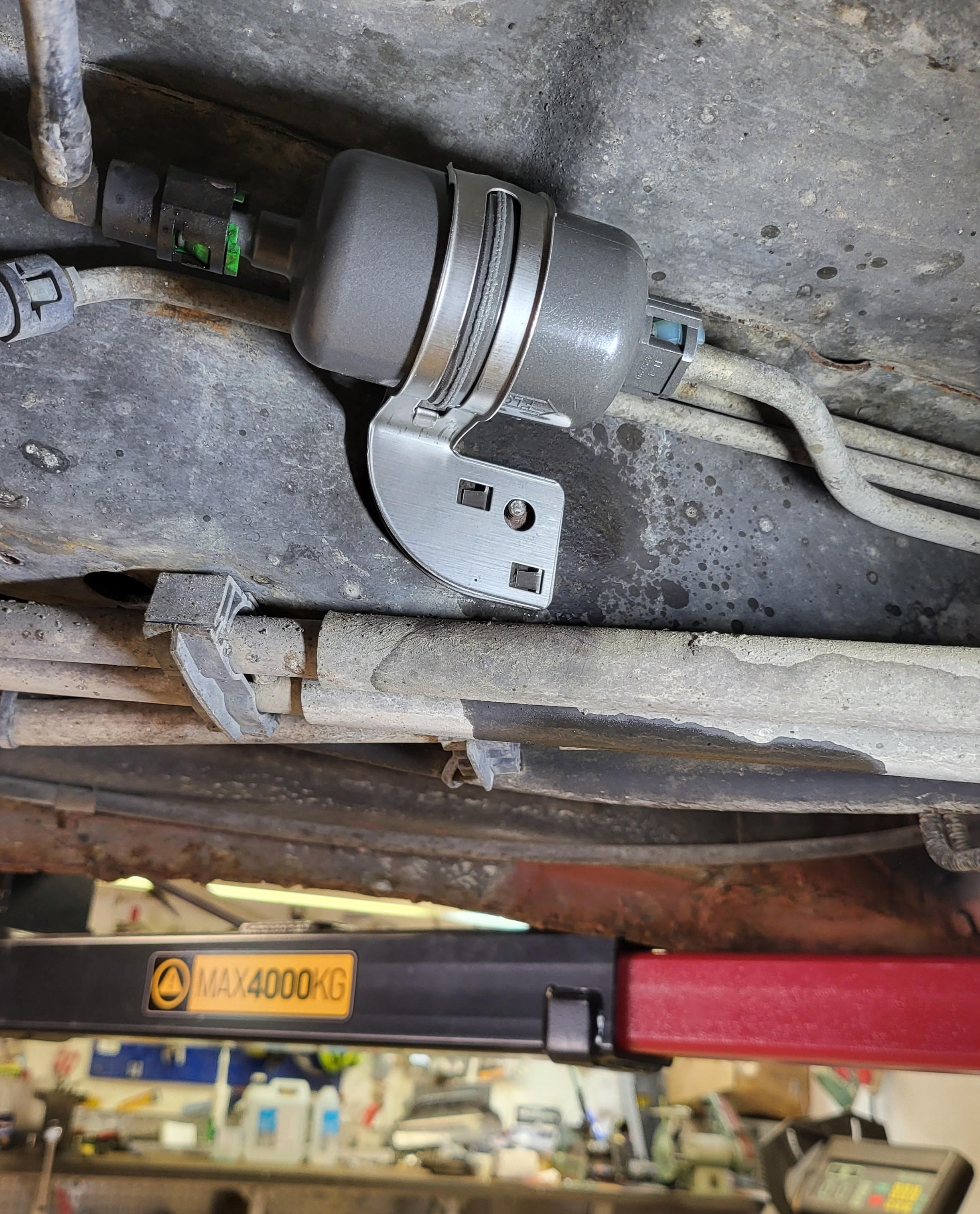

Bränslefilter bytt.

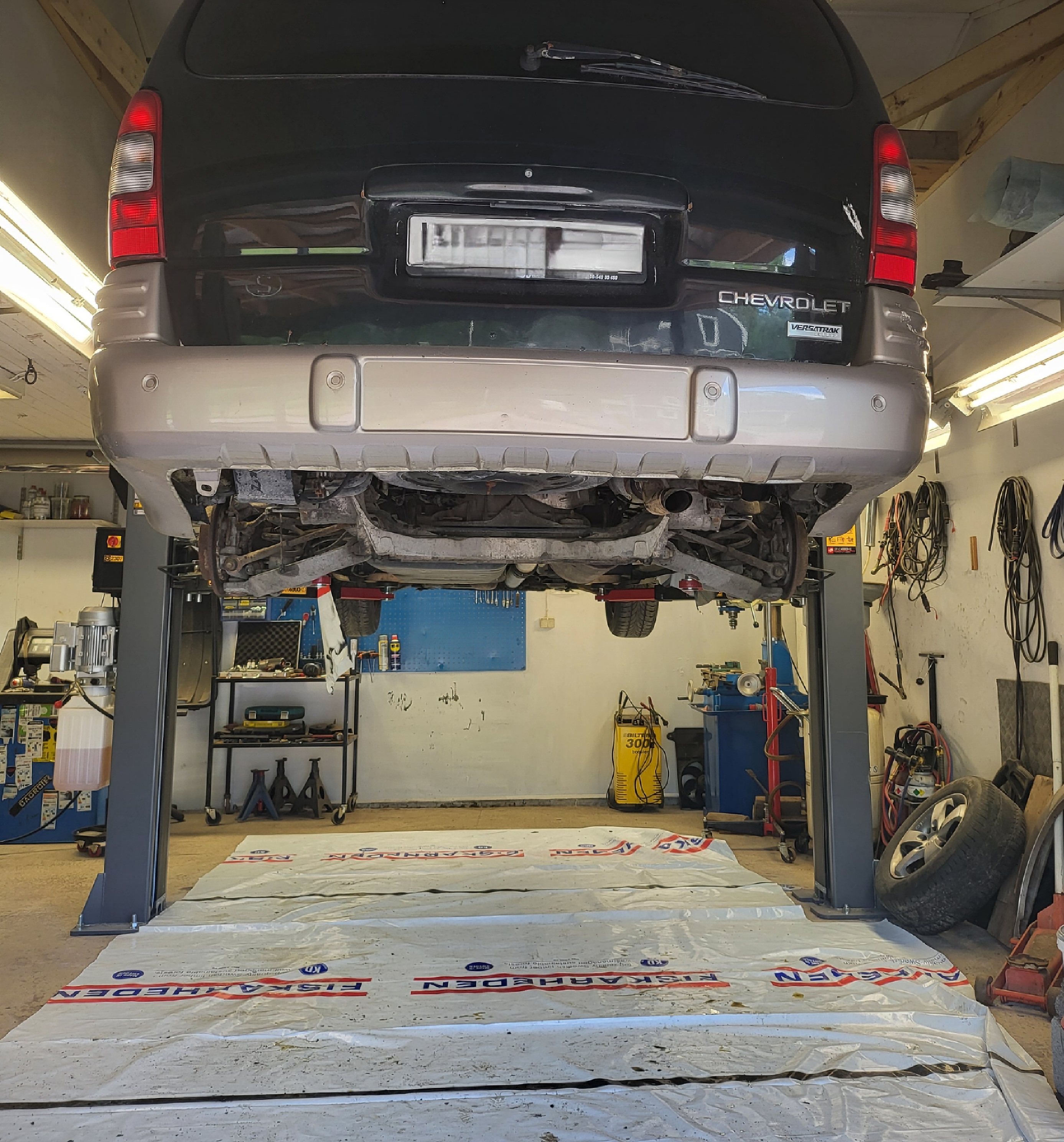

Har även bytt tändstiften. Helv'#'**€# vad trångt.
men det gick bra. Fick ta bort avgassystemet, sänka motorvaggan lite. Inget drömjobb..
