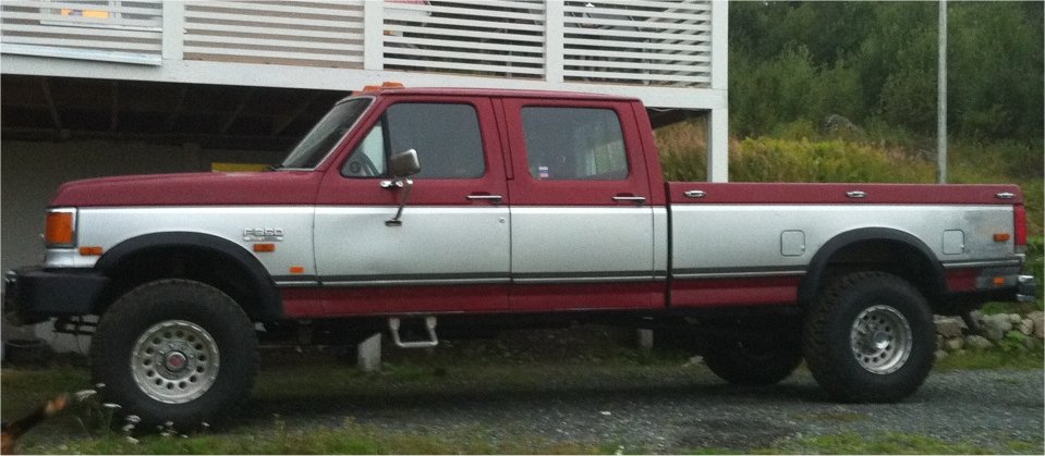

Här är bilder från när vi fått igång den, jämför med Silverado 2500an i bakgrunden så ser man att denna Ford är FULL-size 8-)
[bilder]http://i1163.photobucket.com/albums/q54 ... 22_552.jpg[/bilder]
[bilder]http://i1163.photobucket.com/albums/q54 ... 56_123.jpg[/bilder]
Re: Ford F350 460" -89 med problem.
Postat: sön 25 mar 2012, 11:47
Fy satan!! Det var ingen liten bil! :D Snyggt!
