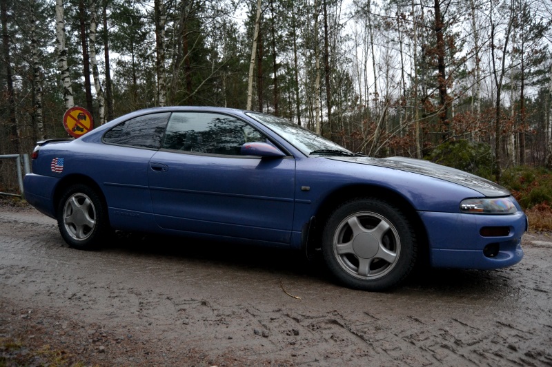

Här kommer lite "heads-up" om du funderar på att köpa en Dodge Avenger årsmodell 95-00 (även Chrysler Stratus 95-00).
Så, lite fakta; Dodge Avenger (äldre modellen som sagt), delar plattform med Mitsubishi Eclipse som i sig är robust och stryktålig i svängarna. Motorn är oftast en 2.5 V6 som egentligen inte används av Mitsubishi mer än själva konstruktionen, dvs. det är bara Chrysler och Dodge som använder 2.5 litern, Mitsubishi har samma konstruktion men då är det en 3.0 liters. Sedan har vi ju drivlinan, den är Chryslers egna vad gäller automatlådan.
Men till saken, hittar du mot förmodan en Dodge Avenger på blocket.se så kolla följande (jag har själv en sådan bil):
Den bör ej ha gått längre än 10 000 svenska mil, helst servicebok, och viktigt, köp ej en -95 årsmodell! Dessa skiljer sig faktiskt mot de andra och inte bara vad gäller "barnsjukdomar" utan mera, kolla även handtagen, dom tenderar att gå av väldigt lätt samt så brukar dörrarna bli "slappa" och hänga ner i backen så att säga. Motorn är robust som sagt, men ang. lådan så bör man gärna köpa till en extra kylare så ska du se att den håller mycket bättre. Men är lådan "dålig" när du provkör, kolla oljenivån samt färgen på oljan (röd helst). Det kan dock vara ett så enkelt fel som en hastighetssensor eller igensatt oljefilter i lådan.
Chrysler Stratus är ju mer förekommande i Sverige och delar både samma motor och låda om det gäller 2.5 liters V6. Här gäller samma sak ang maskindelar, men plattformen är Chryslers egna och är tyvärr lite skörare (egen erfarenhet). Men Chrysler Stratus är ett givet val för USA-entusiasten, Chrysler till 100%!
