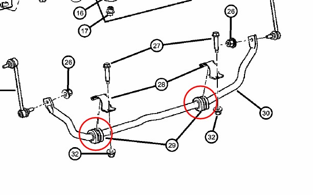

Jag har för mig att jag sett nånstans att man kan köpa bussningar till krängningshämmaren fram som ska vara av bättre kvalitet än orginal. Jag har för mindre än 300 mil sedan bytt dom, och nu glappar dom igen.Låter rätt
mkt nu när det är kallt ute.Såg att krängningshämmarn var lite sliten där bussningarna suttit, men tänkte att
det är inga problem eftersom dom nya ( MOOG ) verkade så mjuka o "trånga" !
Ljudet är enormt irriterande.Brukar köpa mina delar på http://www.rockauto.com" onclick="window.open(this.href);return false; , och aldrig fått skitgrejer tidigare.
Men om nån har tips o vet var man få tag i nåt bättre vore jag tacksam !!!

Original bussningar är så hårda och torkar ganska snabbt, poly gör susen i framvagnen :D :
http://www.ebay.com/itm/2-SWAY-BAR-BUSH ... 255f7bf614" onclick="window.open(this.href);return false;
PS, har exakt samma problem som du har, både på Dodge och Chryslern, så det kommer bli poly-bussningar nästa eller nästnästa vecka.

Jag tror att det är liknande bussningar jag bytte till nyligen.Vet att det var MOOG bussningar som jag köpte av
Autoexperten ( som tar hem från Hansen Racing ).Jag tog upp bilen på en 4-pelarlyft i söndags och såg att det var glapp i bussningarna igen.Det har blivit mkt värre när det är 5-10 minus ute.Som jag nämde tidigare så
har krängningshämmaren blivit lite nerskavd precis där bussningarna suttit.Trodde då att ett par relativt mjuka
bussningar skulle hjälpa.Verkar som att dom stelnar rätt mkt i kylan.Dom bussningarna jag bytte ut,var inte den typen som har en nylonbussning som jag såg igår på "europaEbay".Funkar det inte kanske man kan lägga nåt emellan,en gummibit eller nåt.Såg även på Rockauto att det finns olika diameter på bussningarna. Antingen
26 eller 26,5 mm.Tycker att den lilla skillnaden borde inte spela nån roll ???

Gäller det bussningarna till krängningshämmarstaget? Dom är väldigt enkla att byta, men som sagt omständigt att få upp bilen och särskilt om ens axel är dålig :(
PS, bärarmsbussningarna kan också orsaka klonk i framvagnen, på min förra Chrysler Stratus så gjorde jag misstaget att köpa en beg. bärarm (skulle byta spindelled då blev man tvungen attt köpa hela armen), så den beg. bärarmen som jag köpte hade fullt godkänd spindelled men det började klonka enormt mycket från bussningarna :lol: Tur att besiktningen inte kollade det eftersom dom fungerade på förra bärarmen..
