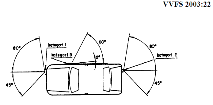

Jag hittade riktlinjer för belysning här http://www20.vv.se/vvfs/pdf/2003nr022.pdf" onclick="window.open(this.href);return false;
Där står minst 350mm från marken för parkeringssljus, så då får jag flytta mina som sitter betydligt lägre.

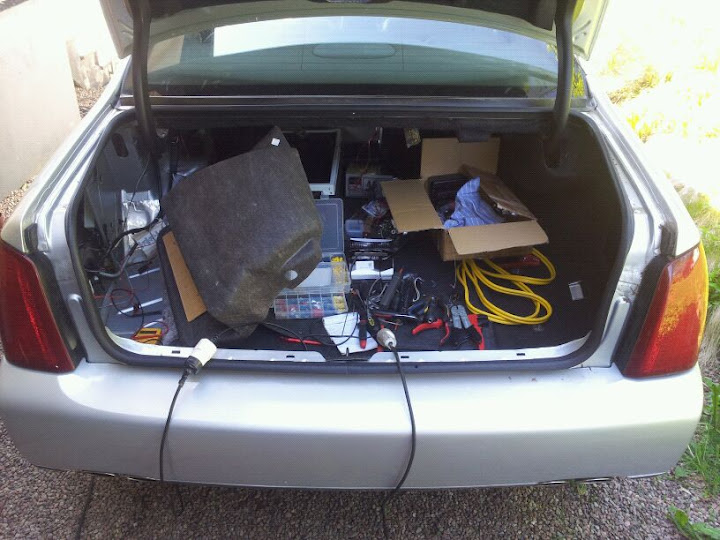

Idag hittade jag i alla fall blinkersreläet, det satt djupt inne under ratten!
Då Devillen har kapslade LED-bakljus som blinkar rött, blev jag tvungen att dra nya kablar från reläet till bakre blinkers. Den blinkerssignalen man får ut vid original kabelstam där bak blandas med bromsljus, och det blir ju lite knasigt om mina nya fula gula blinkers lyser vid broms...
Tänker beställa swelights LED-blinkers ikväll, de diskretaste jag hittat hittills.
Devillen har ju också fina röda blinkers-dioder i sidobackspeglarna, som måste kopplas ur.
Det positiva är ju att det redan finns ström till blinkers i backspegel.
Hade man orkat skulle man väl byta ut de röda dioderna i spegelglasen till oranga, men det får nog bli ett senare projekt.
Dagens aktivitet:

Ja, Swelights blinkers är nog de snyggaste som går att hitta, värt pengarna skulle jag tro!
Ja, ofta är det så på amerikanare att lamporna hör ihop med flera bakljusfunktioner, de som har vanliga glölampor kan prova montera så kallade switchback-LED som lyser orange färg vid blinkande signal och fast sken vid övrigt.
En hel del grejer var det i bagaget iaf!

Hmm jag tittade i riktlinjerna för belysningen i ovan länkade PDF fil.
Tittar man på illustrationen så räcker det med 60-grader synlighet bakåt (minus 5 grader ur från sidan).
Det står inget om framåt eller uppåt.

Re: Reg. besiktning: sidoblinkers & P-ljus placering Cadilla
Näe, sidoblinkersen är ju till för att varna bilister som kommer
bakifrån och upp på din sida.
Just för att varna dom att du ev. kommer att svänga åt deras håll
medans de är på väg att t.ex. köra om.
Att dom sen syns bra framåt, är ju en bonus.
