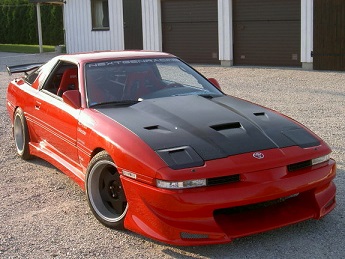

Trevlig !! blir skit snyggt ! När vi bygger frontar till Supra så anväder vi Honeycomb på aluminium plåt på båda sider och 4 mm rundjärn skruvar under i från så det har att kasa på. Det blir styvare en skummet och plasten så det inte spricker. Men det är klart 280 km/tim tänker du inte hålla :D
Designen gilla jag , :D tumme upp !
