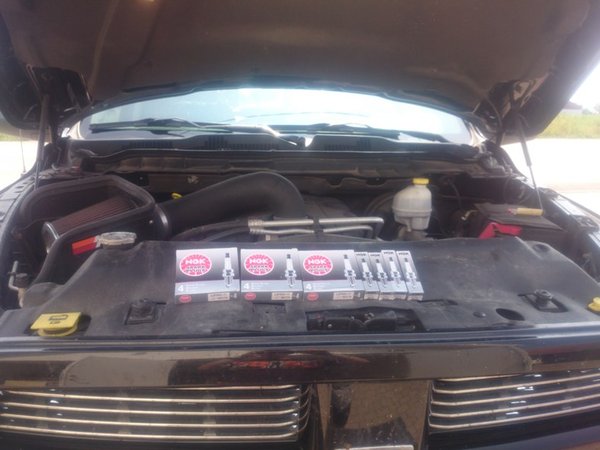

Har precis genomfört det första tändstiftsbytet. Det tog en eftermiddag för mig och en polare. Inte så svårt som jag först trodde men lite pilligt och obekväm arbetsställning där man måste ligga raklång ner i motorrummet för att komma åt de innersta stiften.
16 nya stift redo att installeras.

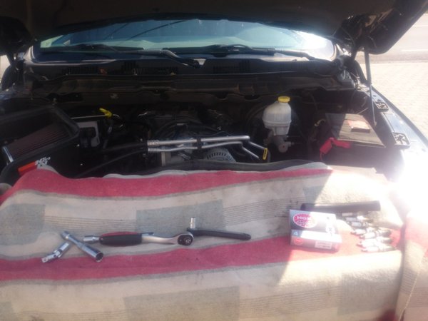

And so it begins...
And so it begins...

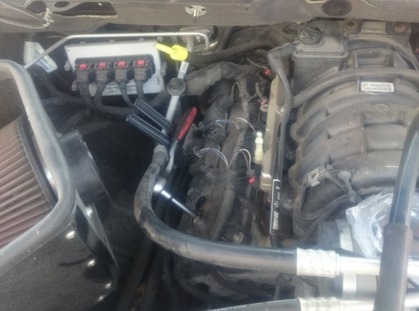

Insugsröret och plastkåpan över motorn behövde tas bort sen gick det efter lite svordomar att komma åt allting.
Halvvägs där. Dags för fikapaus.
De innersta var som sagt fippliga att komma åt. Först peta ner tändstiftshylsan i hålet, sen en liten förlängare, sen en vinkel, ytterligare en förlängare och till sist spärrhandtaget. Därefter demontera allt och försöka få upp stiftet och komma fram till att det inte var tillräckligt utskruvat :roll:

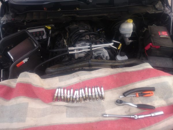

Klart! Precis 16 stycken gamla stift och inga ytterligare delar över :)
I det stora hela ett lyckat dagsverke om jag får säga det själv. Det var dock skönt att vara två stycken så man kunde turas om där det var som jävligast.
