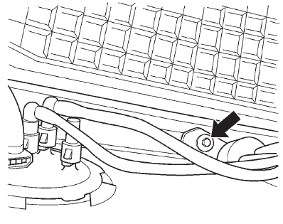

Vart sitter bränsle filtret någonstans ? , kikade under bilen men såg inget .
Chevrolet caprice 66
Re: town and country stift och kablar
Bränslefiltret på din Chrysler Town & Country sitter på toppen av bensintanken, två skruvar måste lossas så att tanken kan sänkas ned "snett" cirka 14 cm.
Såhär ser filtret ut:
Här är en bild på vart filtret sitter:
