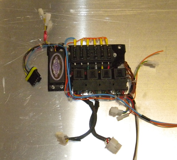

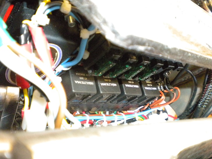

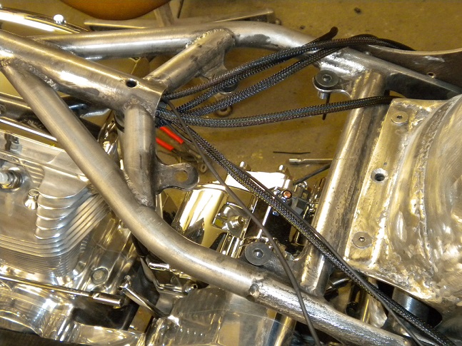

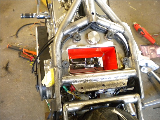

Färdig med MC elen !! Cheva i morgon ! :D Så blev det
003 liten.jpg (131 KiB) Visad 33248 gånger
Ska vara trångt då är det som bäst. :lol:

Fint som snus hörru!

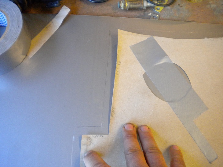

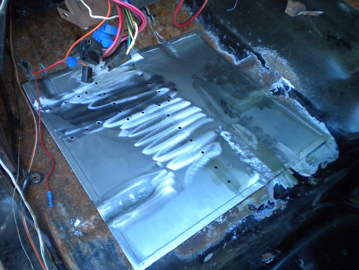

takar för det och bugar ! Skönt at det funka med :D Och jag fick hålla på med C30 i stället. Ett nytt golv var det tänkt att bli på förar sidan. Började med en pappersmall så man har koll på måtten.
Och vad är hålen till ? Jo så man får den att sitta på plåten.

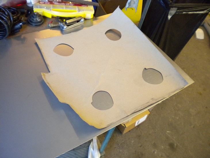

Sen får man lägga på 10mm till flänsningen .

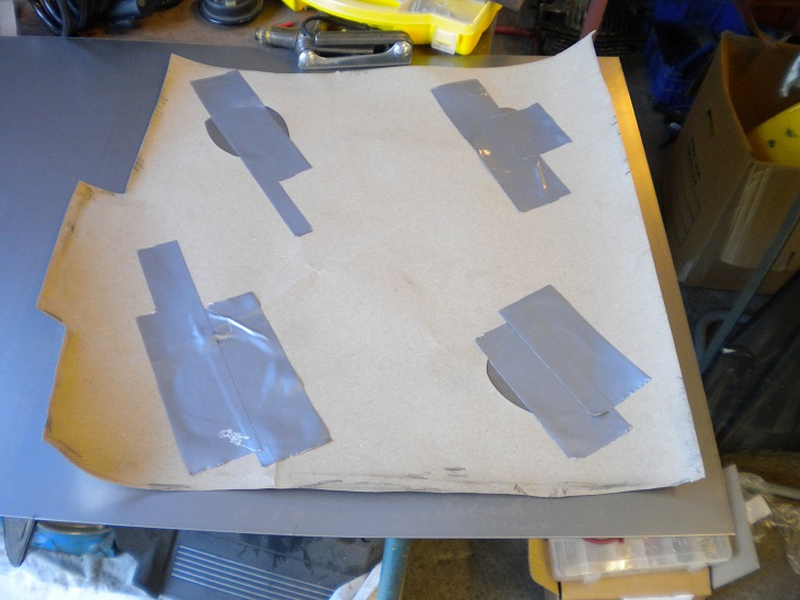

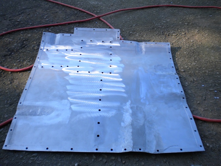

Och skära ut plåten . Sen får man pryla upp den mad kulhammare och lite annan massage så den blir så här .Och borra lite hål så man får till punktsvetsen.
Och se den passa :D
Sen tog batteri t slut i kameran så det blir bilder lite senare när det är svetsat.

Vad snyggt det blev. Vart handlar du sådan plåt? Lokalt plåtslageri?
tekniknissen1
Inlägg: 436
Ort: Malmö
Jaa den lokala leverantören för biltokar BILTEMA :D 79603 1,2 mm plåt Är inte direkt följsam plåt men den är rätt lik originalet 1 mm,s Men inget en lätt tosig Skåning med kulhammare och slägga kan forma :lol:
