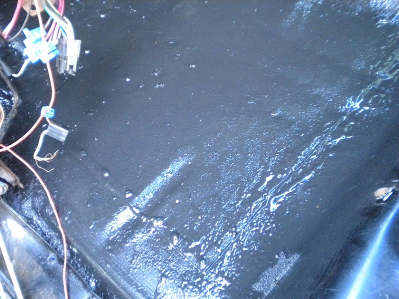

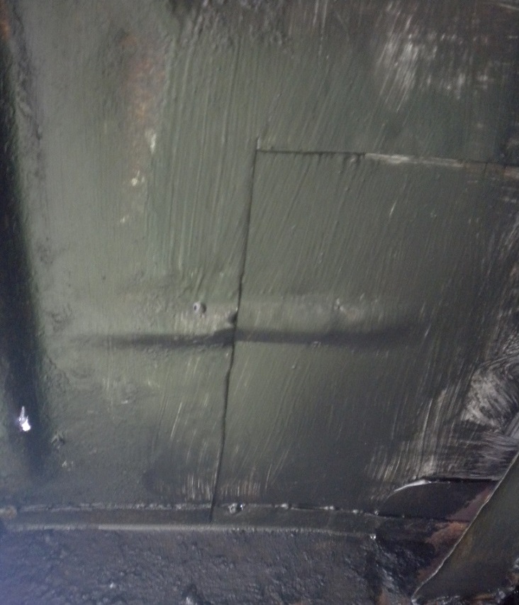

Ja ha då hände det !!! tid och motivering sammanföll och vad hände då ? Jo jag svetsade det sistan på golvet på C30.n

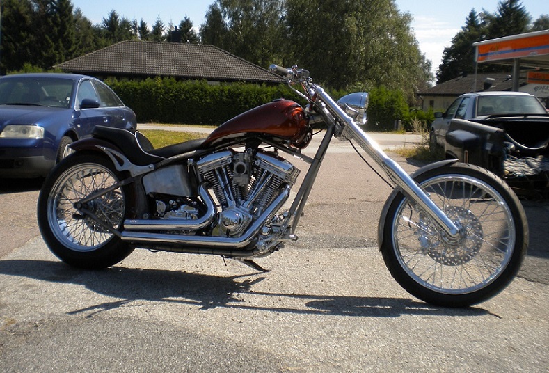

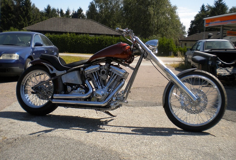

Och sen blev det en tur med den ny byggda 2 hjulingen !! Elen funka och det syns i så mycket kabel ... . :D min vän har fått till det riktigt bra denna gången och den är riktigt trevlig att köra fast den är rätt lång i gaffeln och 100 kubiktums rewteck motorn är riktigt trevlig.

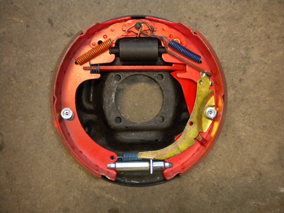

Men det har blivit lite planering och fick ihop bromsbackarna till sist.

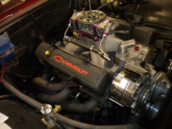

Och ett jobb som jag inte skulle få göra och framför allt höra !! :shock: Där är för mycket pulver i maskin !! Går inte att köra den som folk,, Ritar bara svarta streck när man ska iväg och den går skitåligt på tomgång :lol: och den växlar som om det är något sönder i lådan :lol:
Hmm ? 355 SB HR singel plan insug, 301/306 kan solida rollifters 1,6 rollvipper h profil stakar och stora heeders , Ja TH400 race preppad låda med stalspeed 3200 rpm !! :lol:
Så den ska bli en snäll 400 Hk maskin i stället 560 Hk tosinga motor.

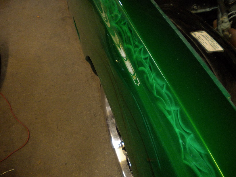

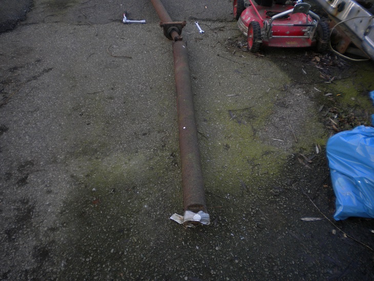

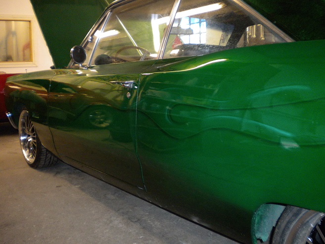

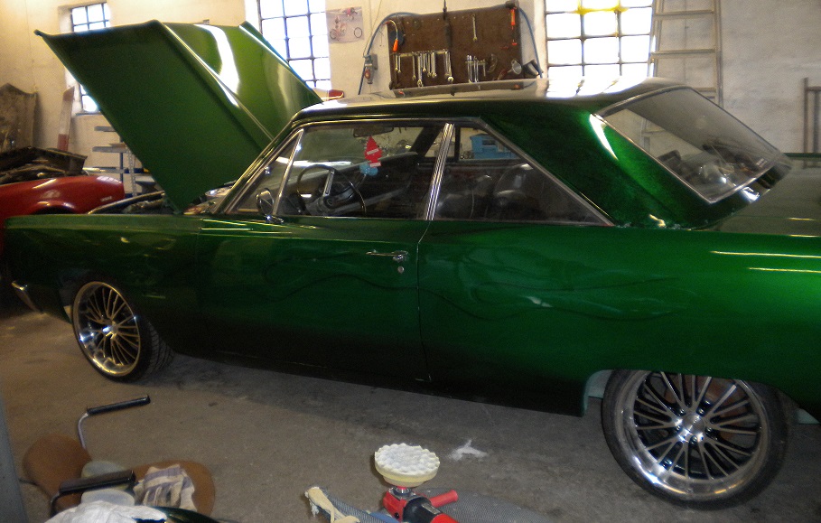

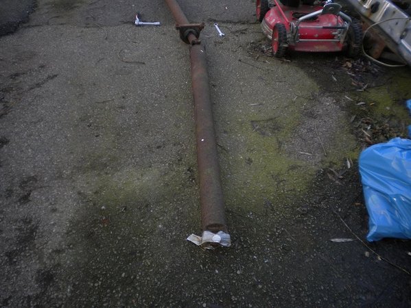

Nu hände det något igen ! motivation ?? rev ner kardan och ska fixa den i helgen.. min gode vän har varit igång med sprutan igen !!!! Dodge fury 65,a
Hel jävla omöjligt att fotta den här lacken goost flames är det verklingen !!!!! fastnar dålig på bild :lol:
Jäklar vad snyggt
Håller med, tycker de bilmodellerna passar jättebra med den färgen, även med de fälgarna.

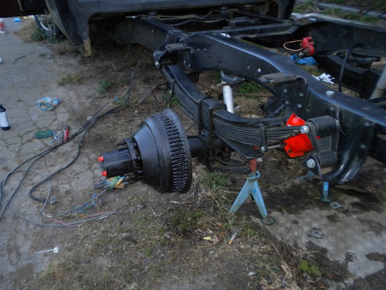

Jaha då hände det något på C30 igen !! jag har fått för mig att sätta ihop lite istället för att plocka itu den. :D Bromsarna är på och fick på handbromsen med ,, så nu får man broms på projektet :shock:
Stor städnig fick det bli med ! Grön var det lite här och var då den stått orörd ett tag.
Började på med att få på rattstången och där blev det en besvikelse. Nedre delen mellan snäcka och stång var där en anelunda koppling. min är rektangulär och den nya rattstången är där splintes. :evil: Får se om man kan få tag i en som har rätt infästning. har jag tur så ska det vara samma som på 1500,2500,3500 an.
För övrigt så provade jag att få in BMW stolarna från en E34 och se på fan !! Dom sitter som en fläskläpp :D Fick i dom med ratstången i och satte mig bakom ratten . DÄR SATT JAG I 10 MINUTER BARA FÖR ATT SATT SÅ GÄVLA BRA!!! Rätt höjd och vinkel på orginalbulan i botten men får bygga upp något för innerfästet.
