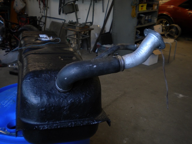

Ja då var det lit gjort på C30. Det var tanken ?? Så det blev att måla tanken ! :lol: Ja det blev så här så ni förstår en tosig Skåning.

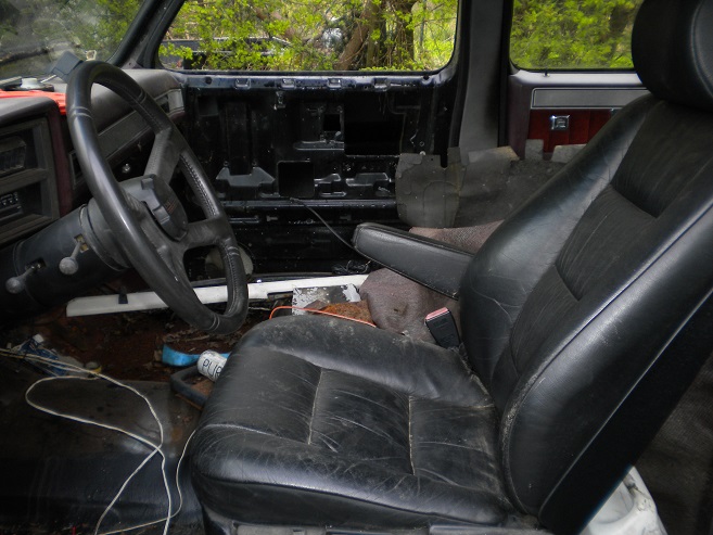

sen torr monterade jag BMW stol och ratt som jag skrev innan det blev klock rent. Nu ska det renoveras i skinnet och ratten ska få sig ett ordäntligt bad.

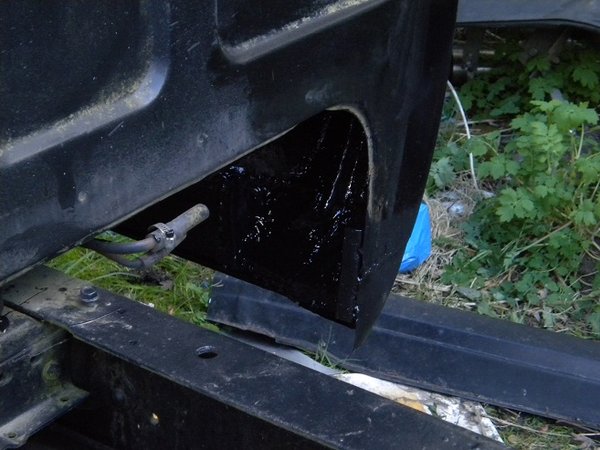

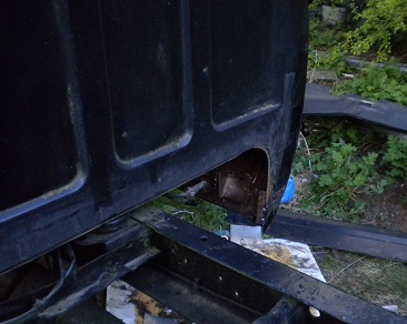

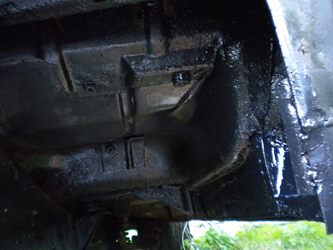

Blev lite till !!! hytthörnet på höger sidan fick en omgång med svetsen.
001 l.jpg (61.3 KiB) Visad 35794 gånger
Och färg på det :D
inte det vakraste jobbet som jag gjort men det duger till den som ska ha det :)

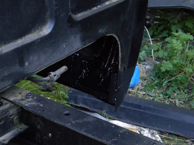

Här kommer man inte åt när tanken är på så det blev ett race med penselen här med.

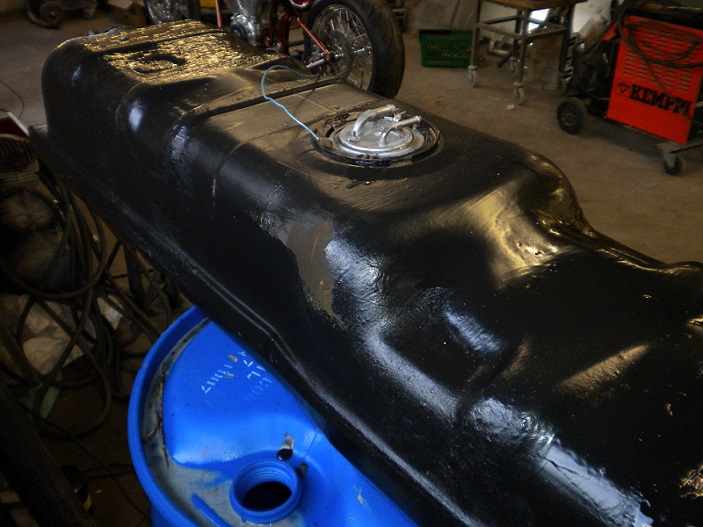

tanken klar så den åker på snart så jag kan få igång maskin så den kan flyttas. Beställde bränslefilter ! pu va dyrt :x 485 kr.

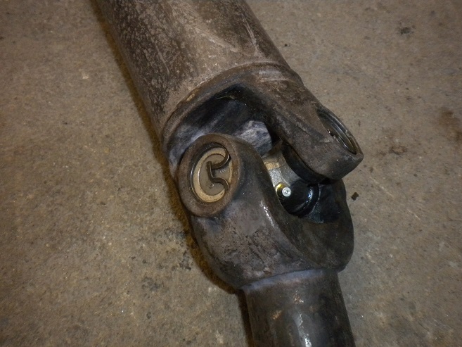

Kardanen ska få lite färg på sig men är klar den med! Med rätt knutar med smörj nippel.

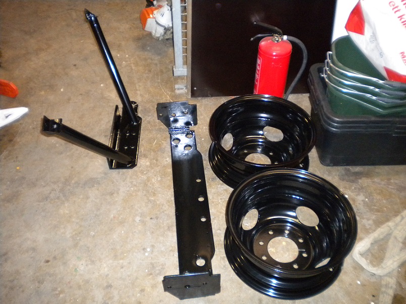

Jaha ! slut på vinterdvalan !!!!! Fick ett litet ryck och körde ner lite delar för pulverlack. Det blev så här. Och så fick jag köpt en ny vänster tank som ska målas den med. Risken är att jag får den att rulla i år :shock: Och fan vad bökigt med däck till den ! 7,50-16" stod det på dom som sitter på . TRAKTOR däck var det första som kom upp :lol: Dom är så lassgamla !!!!
Men fick ett 4 st 265/85C -16" som troligen blir likvärdigt.

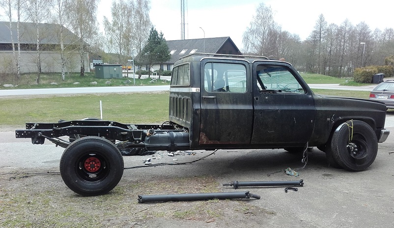

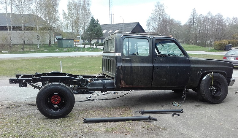

Smälde på dom nya däcken 8,25-16 i stället för 7,50-16. Det blir mycke bättre. Det kommer att bli en jäkla skillnad fram då där sitter 225/75-16 där. Får fälgarna till baka från blästringen i veckan så jag kan prova fram med.

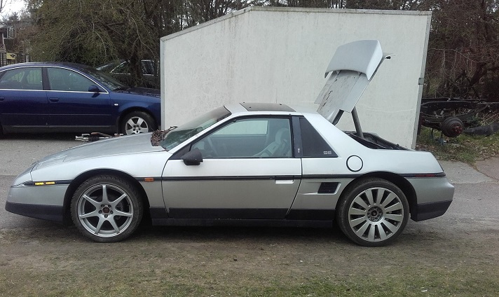

Sen så fick jag tag i något från GM familjen i andra ändan. tror inte att dom byggde mindre en en sådan här.
Å så fräck.
Hade gärna haft en sån

kan nog bli till salu så småning om ! 130 kg Skåning har svårt att komma ur den med stoltheten i behåll :lol:

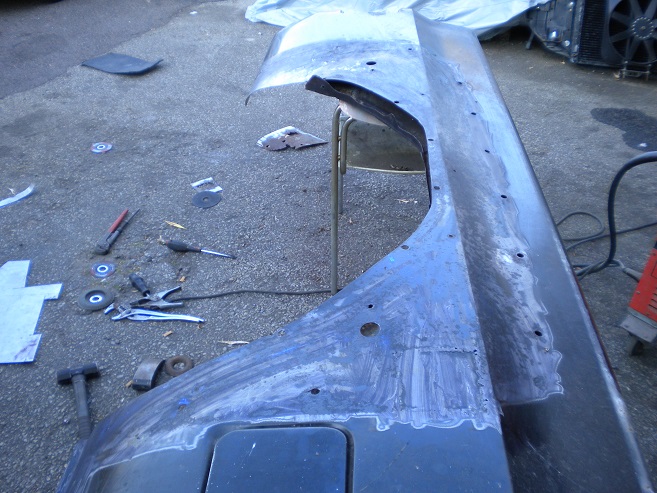

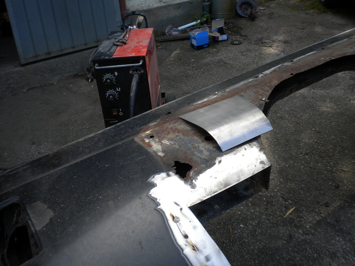

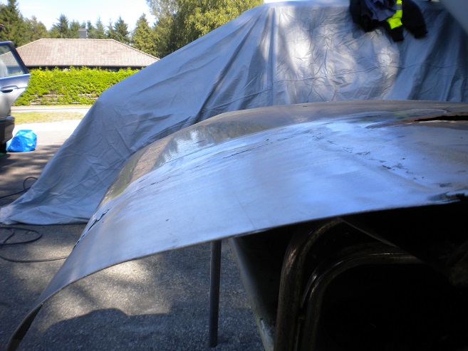

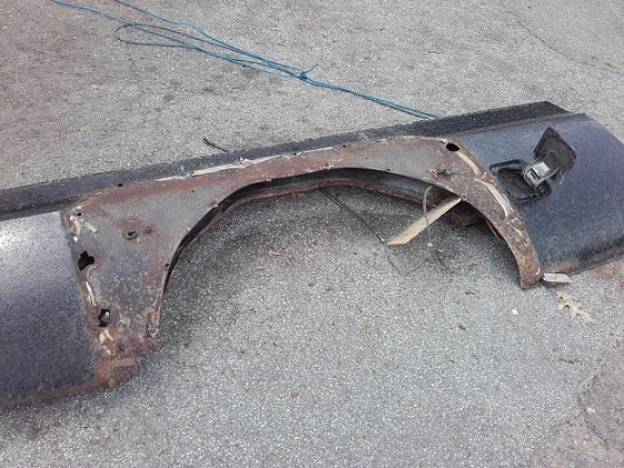

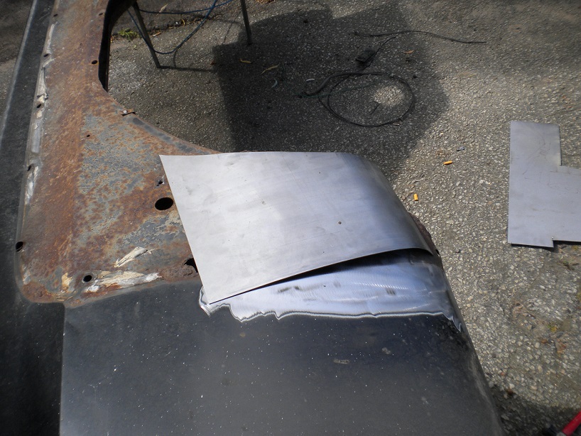

Det blev lite gjort i helgen. :D rost !
började med att vallsa ut en 2 mm plåt så den följde kaross linjen.
punkta på plåten och såga igenom båda plåtarna,
börjar med att punkta och helsvetsa sedan.

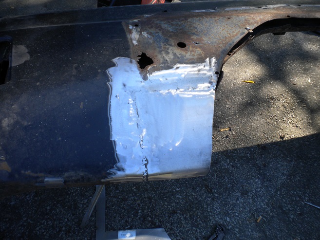

Bir lite att spackla :D

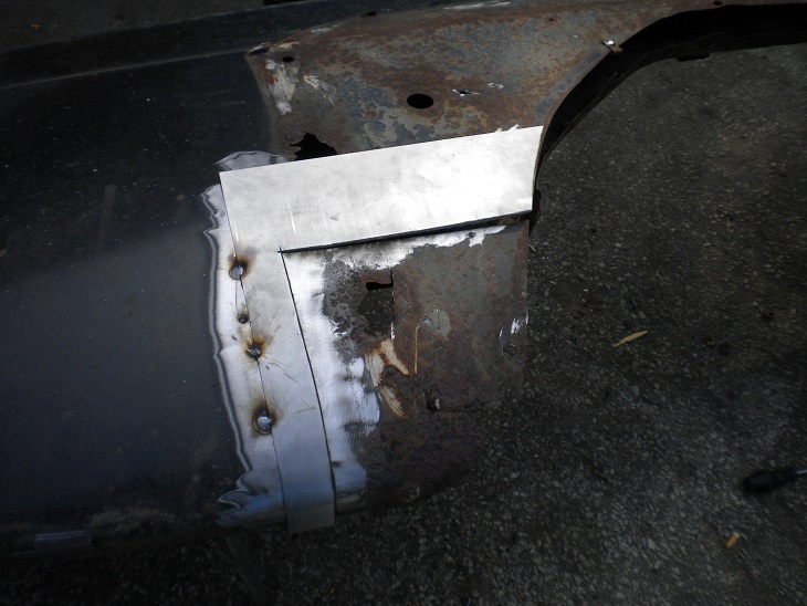

Fort satte med dom andra hålen på samma sätt. Och då blev det så här.

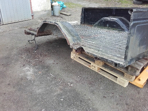

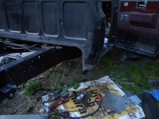

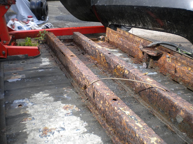

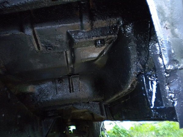

Fick för mig att jobba c30 denna helgen med !! Slet av andra sidan med och fick vänt botten upp, inte lika roligt som man har ett glas i näven :D Här är att göra !!! :lol:
