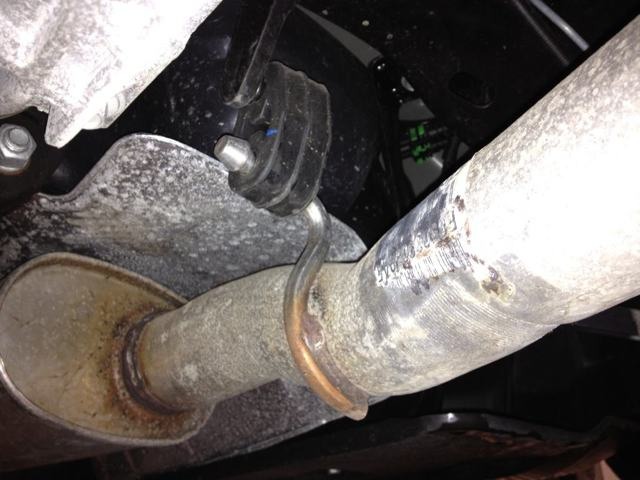

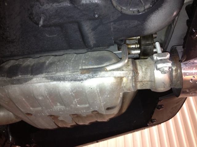

Ok, hissade upp bilen och kollade under. Någon som kan kommentera? :)
Så, detta är systemet, ett ett catback-system, något jag inte ens visste vad det var för en månad sen (så ni hajar nivån) :)
Här har vi nuvarande bakre ljuddämpare, som alltså hänger i gummibussningar. Magnaflowsystemet har motsvarande "piggar" så det borde bara vara att trycka fast det.
Och vid främre ljuddämpare är det samma sak, och motsvarande finns på Magnaflow.

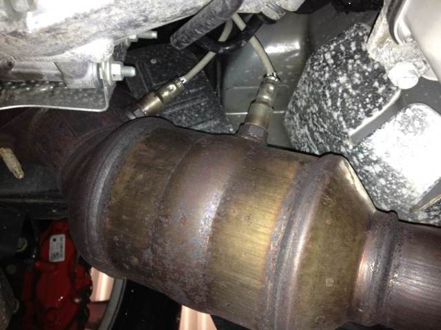

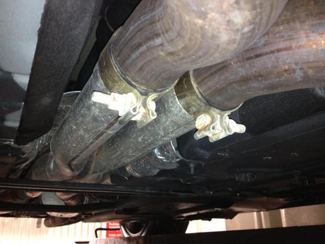

Det var här jag blev fundersam dock, den här delen av avgassystemet har en massa sladdar och sådant som går upp i bilen, och jag trodde Magnaflowsystemet skulle fästa direkt mot grenröret (återigen, jag vet ju inte vad en catback är). Men när jag kom hem och kollade på Magnaflowsystemet så har den ju raka rör där den fäster mot orignaldelarna, så det är ju här:
Detta är alltså fästet mellan de som är på bilden ovan och resten av avgassystemet, och det är ju här Manaflow ska in, och som man ser så är det ju bara klämmer som håller fast det.

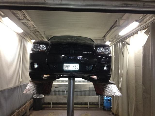

Önska mig lycka till! Avslutar med en bild på bilen på lyften, det var för övrigt precis att man kunde få på bilen på lyften, den är STOR, Chargern :)

Men du skruvar ingenting på katalysatorerna eller? Där lambdasonderna sitter? Ditt Catback är väl hela systemet EFTER katalysatorerna?

Avenger skrev:Men du skruvar ingenting på katalysatorerna eller? Där lambdasonderna sitter? Ditt Catback är väl hela systemet EFTER katalysatorerna?
Nej precis. Jag visste ju inte vad eller vart katalysatorn satt eller så. Men om jag förstår det hela så är det motor -> grenrör -> katalysator -> avgassystem. Magnaflow är ett "catbacksystem" så det är från katalysatorn och bakåt - alltså exklusive katalysatorn.
När jag väl hade hissat upp bilen så hade jag ju inte insett detta utan kollade på dessa (katalysatorerna) och blev väldigt fundersam på hur dom skulle kopplas bort. Men när jag kom hem så insåg jag ju att Magnaflow har ju raka rör där det fäster i framkant, vilket passar direkt i katalysatorerna alltså. Klurigt för någon som inte är insatt.
