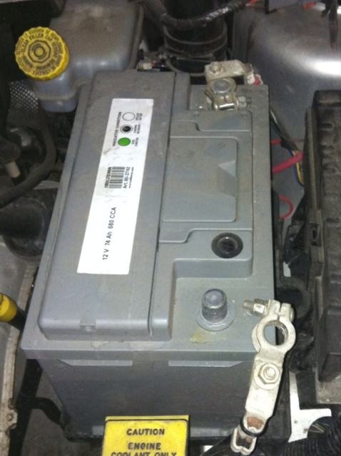

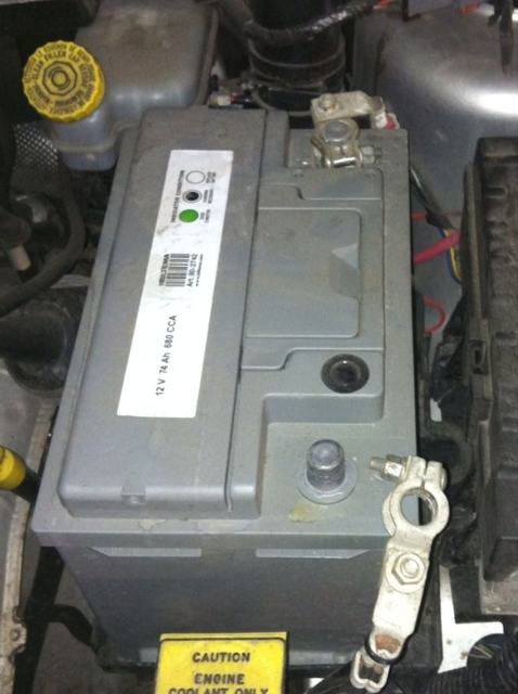

Började med att koppla ur batteriet.

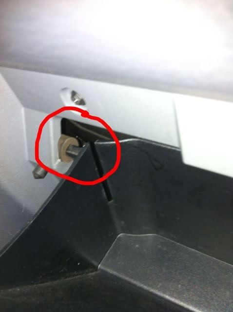

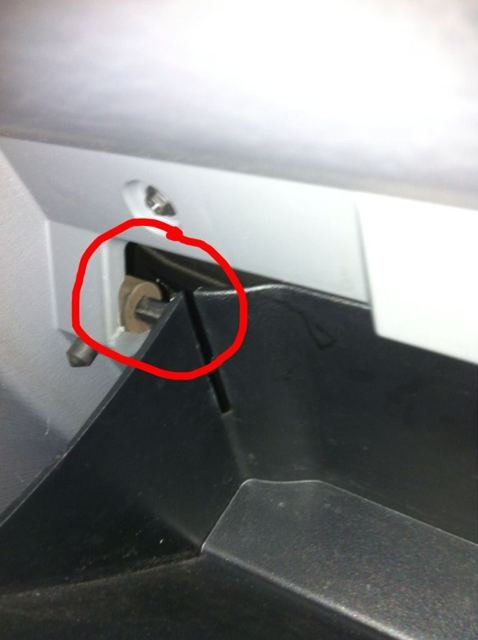

Fäll ner handskfacket genom att dra in "spärrarna" på sidan.

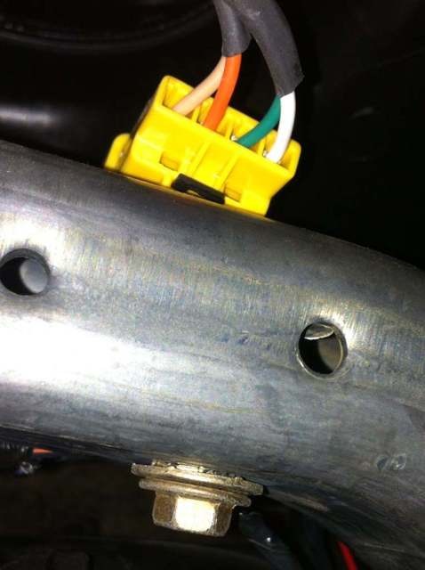

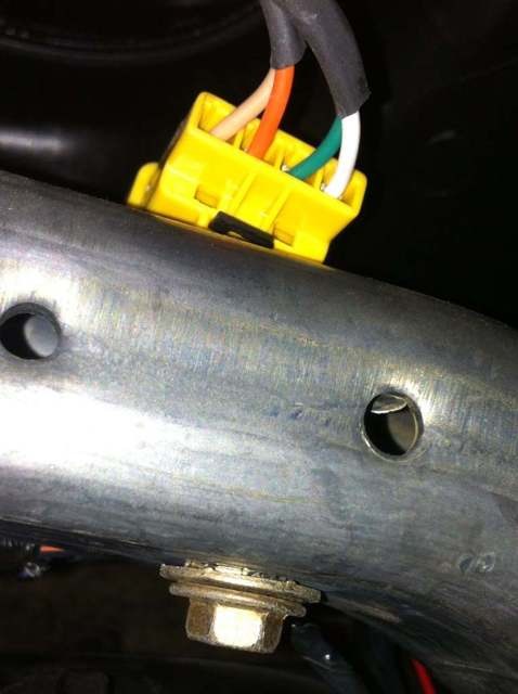

Om du tittar uppåt så ser du en grov balk med en kontakt på.

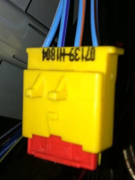

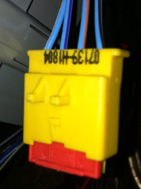

Jucka upp kontakten från balken och dra i sär kontakterna.

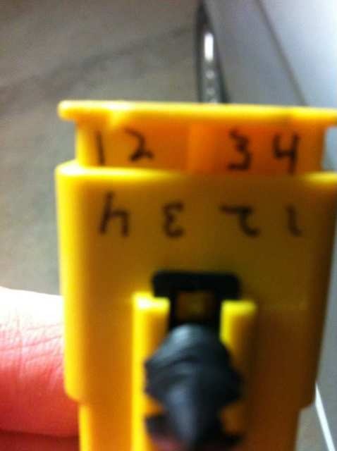

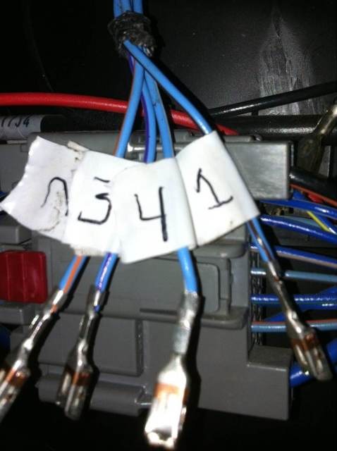

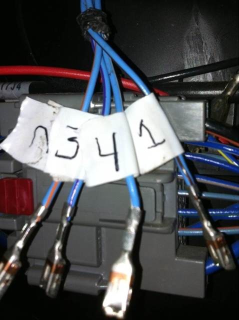

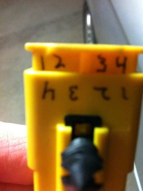

Jag märkte varje kabel med nummer och på kontakten skrev jag samma nummer där kabeln hade suttit. Ifall man vill återställa airbagen i framtiden så blir det lättare då.

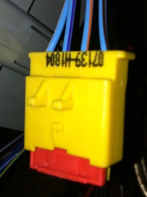

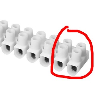

Dra ut den röda plastbiten som låser kablarna.
Pilla hur kabeln ur kontakten med en lite skruvmejsel.

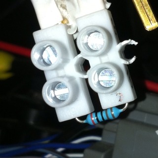

Bryt av så du har två kopplingar från kabellisten.
Ta ett kabel par (du ser att de hör i hop) och sätt in en kabel i varje hål och sätt in motståndet från motsvarande håll (ett ben i varje hål) och dra åt.
Om det finns kontaktyta kvar på kabeln när du har skruvat dit den i kabellisten så får du isolera med tejp eller krympslang.
Jag tog buntband och spände fast kablarna så de inte hängde löst.
