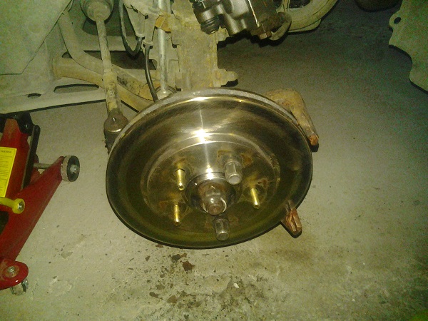

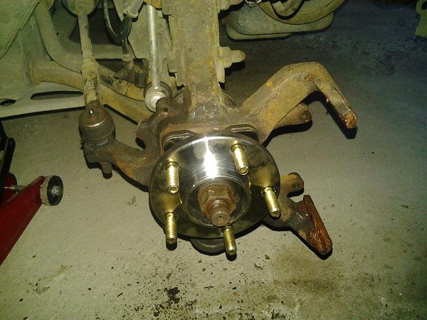

Han var snäll och hjälpte mig att lossa centrummuttern på drivtappen. Helvetes jävlar vad den satt, han gick på med mutterdragare, visserligen en liten en, inget händer. På med långa 3/4" skaftet med förlängningsrör typ 1 meter och suger i av helvete, hylsan går av!!! En krafthylsa går av! :!: Och bilen står alltså på backen som rent mothåll..
Han fick i alla fall loss den till sist, tajtade den så jag kunde åka hem. Nu står bilen på pallbokar i garaget. :) Och jag har fått bort gamla navet. Men de fyra bultarna på baksidan satt rätt jävligt de med.
My ass att den verkstan som bytte lagret för 1,5 år sedan dragit det med rätt moment! Idioterna måste ju för fan ha dragit åt det alldeles för hårt!
Tyvärr har jag inget momentskaft, hur mycket ska jag dra muttern på drivtappen, så mycket det går eller?

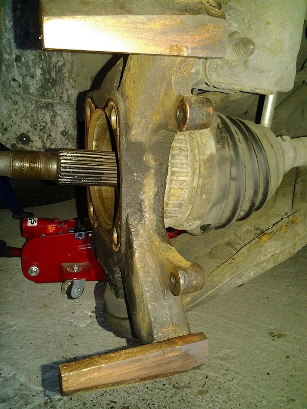

Är för övrigt två små fördjupningar på bromsoks-klosshållaren eller vad den nu heter (tappar ju minnet av den här värmen). Fördjupningarna är typ en halv millimeter efter klossarna. Kan det vara orsaken till varmgång?
Känns ju löjligt. Frågan är hur mycket / om jag törs fila ner det?
Se bild:
