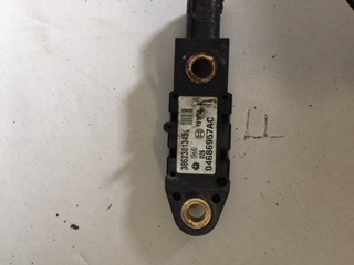

Bilprovning fick fram felkoden. Övre satellitaccelerationsgivaren vänster fram. Antar att det är den här
Hittade andra på Ebay men inte den
Mvh Daniel
Re: Airbaglampan har börjat lysa - Voyager -2004
Gött att de fick fram en felkod!
Tror att sensorerna ändrades mellan 2004-2005 (när bilarna bl.a. fick en facelift), men är inte säker.
Vad har du för tillverkningsmånad på din bil?
Verkar dock som att årsmodell 2004 har detta artikel-nr på sensorn: 04686957AB ...vilket är samma som på bilden fast den är en uppgraderad version, men som passar ändå mig veterligen.
Det jag är osäker på är felkoden, de fick inte fram någon kod i sifferform så att man vet exakt vilken sensor det gäller?

Det stod bara, 47 Övre satellitaccelerationsgivaren vänster fram
Besiktningskillen sa att det var den sensorn
Bilden i mitt förra inlägg är på min vänstra sensor

Min vänstra heter 0468957AC den högra heter 04896059AA. Skruvade bort dem i helgen och kollade hur dem såg ut därför har jag nr :-)

Ja precis, det är en uppgraderad variant i så fall, det nummer jag skrev har ett B i slutet så det är en tidigare modell, dock ska det passa oavsett mig veterligen :)
Det lutar åt att det är den sensorn ja (eller kablaget), är inte så bekant med kodbeskrivningarna från Bilprovningens instrument. Kod 47 känner jag annars igen, men är inte det den främre givaren på förarsidan, i fronten alltså? Kolla så att kablaget ser okej ut och kontakten, kan bli en del rost där.
Finns en del på ebay.com när man söker efter 0468957AC, både nya och begagnade. Den billigaste nya kostar 160 kr med frakt från Kina, men då tillkommer moms och 75 kr i avgift numera (innan man ens kan hämta ut paketet från Postnord). Vettefasiken hur kvalitén är på den sensorn, det står dock att den är tillverkad i Mexiko, men lite otroligt om den skulle vara original för det priset....(?).. finns även andra nya från USA, samt många begagnade som sagt.

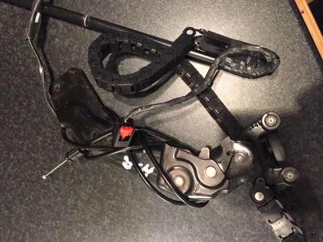

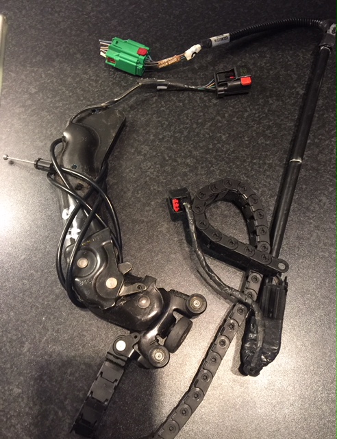

Det här är kablarna sensorn satt på. Det är något lås en vajer går till, vad är det? Känns som det inte är kablarna som går till sensorn som sitter på balken fram. Är det samma sensor till dörrstolparna?
